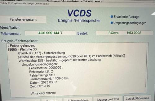

bei meinem Audi A6 4G 3.0 TDI 272PS wurde der Motor nach einem Lagerschaden instandgesetzt. Soweit alles in Ordnung Motor läuft wieder einwandfrei. Vor der Reparatur stand das Auto ca. 1 Jahr still. Nun habe ich im Display das Fehler „Lenkung Defekt bitte Motor abstellen“ (Rot gekennzeichnet), Das Lenkrad lässt sich sehr schwer drehen. Es wurde ausgelesen mit VCDS Diagnose Gerät. Fehler laut VCDS ist
Lenkhilfe
18690 - Klemme 30
U140A00 - Unterbrechung
Alle anschlüsse und Sicherungen wurden geprüft alles in Ordnung. Batterie wurde auch erneuert und angelernt. Die Anschlüsse sowie Stecker von Lenkgetriebe wurden gereinigt geprüft. Strom an den Stecker von Lenkgetriebe kommt an.

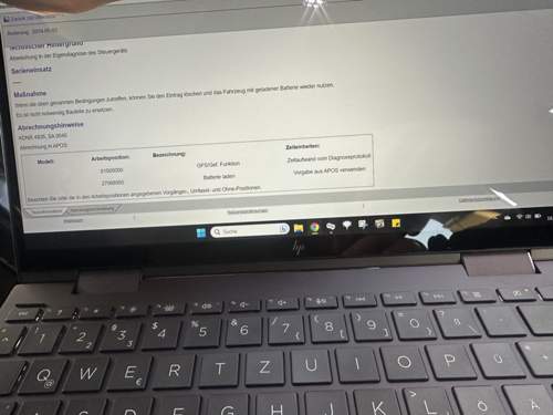

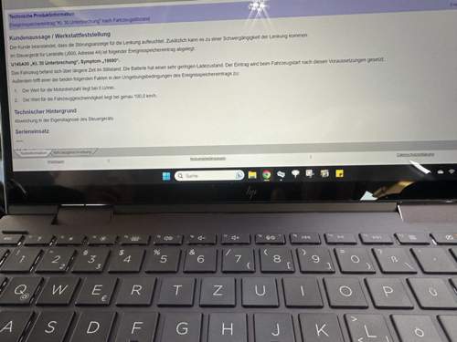

Laut Audi soll angeblich die Batterie nicht genügend Saft haben um die Lenkgetiebe in Takt zur bringen, da dass Fahrzeug über längerem stillstand. Obwohl die Batterie neu und exakt die selbe laut Hersteller ist. Es sind auch im Display noch andere Fehler zur sehen wie z.B.:

Hi, laut Fehlerspeicher Unterbrechung Klemme 30. das Bild füge ich mit ein. Die Steckkontakte sowie Kabel wurden überprüft alles in Ordnung. Es kommt bei nicht laufen des Motors 12.8V an das Kabel vom Lenkgetriebe an.
Fehlerhäufigkeit: 1
Datum: 7.3.2023

Dann mal anders gefragt: Da steht doch Ausfall im Fahrbetrieb und ein Datum und eine Uhrzeit. Was war denn da?
Das Auto hat ein Motorschaden gehabt. Ich habe es dann so gekauft und Motor instandgesetzt. Nun nachdem ich Motor wieder eingebaut und gestartet habe zeigt der mir im Display die Fehlermeldungen wie oben beschrieben. Das Fehler mit der Lenkung wurde nach ähnlichen Fehlern gesucht bei Zentral Datenbank von Audi. Und dort steht folgendes: Bitte siehe Bilder.
