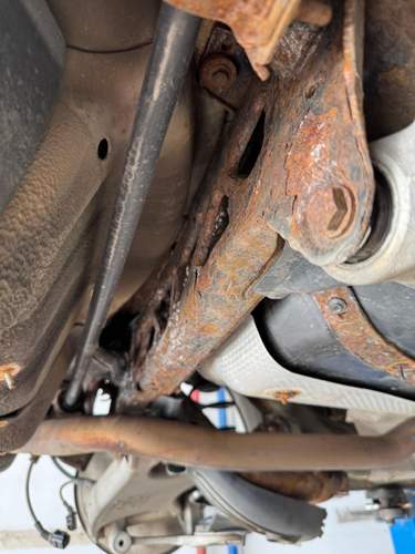

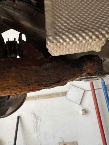

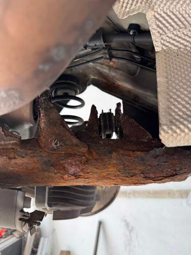

Hallo Kollegen,
gestern war es endlich so weit und der Audi A5 SB aus 2011 konnte auf die Bühne und der Hilfsrahmen gewechselt werden. Die Achse des Fronters sah bedeutend schlimmer aus als bei meinem A4 B8 Quattro.
Dass es sich um einen Fronter handelt und nicht um einen Quattro, erleichterte die Arbeit immens. Die Achse ist gefühlt um die Hälfte leichter als bei einem Quattro, wegen des fehlenden Diffs.
Es war bereits Gefahr in Verzug. Die Achse war kurz vor dem Zusammenbruch.
Mit Übung dauerte die Arbeit unter 5 Stunden.

Danke vielmals. Ist nicht so extrem schwer, wenn man weiß, was und wie alles gelockert bzw. ausgebaut werden muss.
Die Achse ist von Ebay, genauer gesagt von Parts Planet: https://www.ebay.at/sch/i.html?...
Es handelt sich um eine aufbereitete Achse. Die Achse für den Fronter sah aus wie neu. Meine Achse war etwas "schlechter", wobei auch sehr gut. Der Händler lässt auch mit sich etwas handeln mit Gegenverschläge, falls das eigene Preisgebot ihm zu schlecht ist.
Nur so als Vergleich: Fronter Achse: 485€ inkl. Versand - die auf den Bildern zu sehen ist
Quattro Achse: Etwas teurer: 750€ inkl. Versand.

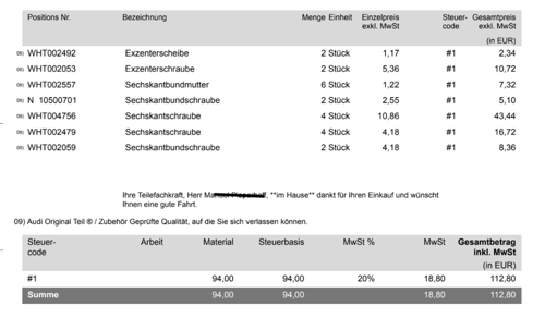

Ich empfehle wärmstens die Spurstangen und ggf. die Querlenker hinten dann auch gleich zu erneuern. Die Spurstangen sind zu 90% tot. Ein weiterer Tipp: Zu Audi gehen und sich die wichtigsten Schrauben für die Montage zu besorgen. Kostet rund 100€; ist aber zu empfehlen. Neue Schrauben sind besser.
