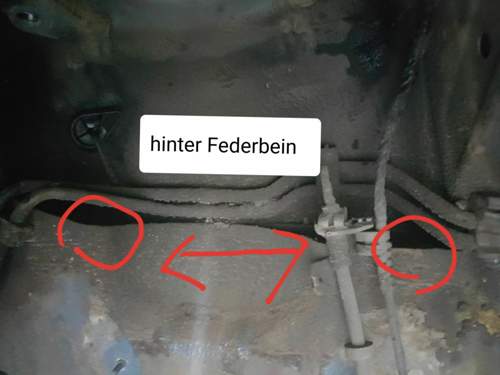

Hallo Community,
Ich war Gestern bei der Pickerlüberprüfung das leider Negativ ausgefallen ist. Schwerer Mangel Achskörper/Hilfsrahmen Durgerostet.
Die Plastikverkleidung am Hilfsrahmen hat das Problem geschickt verdeckt. In den Verkleidungen (Steinschlagschutz) hat sich Wasser
Angesammelt und Schweißnähte sind teilweise durchgefault.
Ein neuer Hilfsrahmen kostet beim Freundlichen € 1590 ohne kleinteile und Arbeit. Nachbaut gibt es keinen.

So fertig.
Hab den gebrauchten Hilfskörper am WE vom Lackierer bekommen - der hällt nun länger als das Auto selbst.
Um 8 Uhr begonnen und jetzt das letzte Werkzeug verräumt.
Ich hab alle Plastikabdeckungen und Hitzeblech vom Unterboden entfernd und diesen konserviert.
Bei den hinteren Radkästen unten am Seitenschweller und an den 4 Punkten wo immer die Hebebühne ansetzt war noch leichte fäulnis zu finden. Die Grundlackierung von Audi ein Witz. Ich hab schon gedacht es handelt sich um Klarlack. Fett oder Wachs so gut wie nicht Vorhanden.
Ich hab ein paar Fotos gemacht. Der alte Achskörper nach dem Ausbau sah man das ganze Ausmaß.
Der war an manchen stellen durch. Die Plastik Abdeckungen am Achskörper bleiben unten man sieht am Foto genau wo die drauf waren.
Morgen noch Leuchtweiten Sensor Anlernen und 2 Abdeckungen montieren und fertig.
--> Feierabend Bier - Prost.

Das Fahrzeug ist mittlerweile 12 Jahre alt und ich finde nach 12 Jahren ist es völlig normal, dass sich Rost ansetzt. Mein A4 hat beispielsweise auch beim hinteren Achskörper Rost angesetzt. Genau dieses Teil. Für die nächsten Jahre wird es eine Drahtbürste und Fett noch machen. Nach 5 Jahren muss das Teil auch ausgetauscht werden. Jedoch ist das Fahrzeug dann 15 Jahre alt und eigentlich EOL.
Hyho,
Das nach 12 Jahren Rost da ist ist normal aber das ein Sicherheitsrelevanter Teil durch ist und die Betriebsgenemigung erlischt das ist nicht normal und das bei einem damaligen Neupreis von über € 60000.
Ich bin vorher 18 Jahre A4 Bj. 98 gefahren.
Bis auf einige leichte Blasenenzündungen an den Radkästekanten und an den Wagenheber Kanten ohne Rost.
Fakt ist das die Verkleidung am Achskörper weiterhin fast Baugleich verbaut wird mit jeweils einem kleinen Wasserablauf-Loch. Wenn das wegen Dreck zu ist, ist es Egal wie alt die Karre ist.

Meiner hat inzwischen 287.000km runter. Ich glaube, das größte Problem sind die Plastikverkleidungen. Das Streusalz kommt überall rein, aber danach nicht mehr raus, d.h.: durch die Plastikverkleidungen kommt man mit der Unterbodenwäsche nicht mehr überall durch und das Salz bleibt am Rahmen. Im Laufe der zeit rostet es dann auch durch. So meine Theorie.

Die Hilfsrahmen für A4 und A5 B8 sind identisch:
Ursprüngliche Teilenummer war 8K0505235AH,
aktuelle Teilenummer ist 8K0505235AQ zum Preis von 1475.-€
