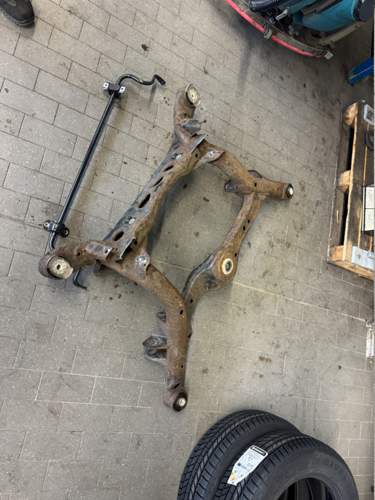

Hallo Community,
Ich war Gestern bei der Pickerlüberprüfung das leider Negativ ausgefallen ist. Schwerer Mangel Achskörper/Hilfsrahmen Durgerostet.
Die Plastikverkleidung am Hilfsrahmen hat das Problem geschickt verdeckt. In den Verkleidungen (Steinschlagschutz) hat sich Wasser
Angesammelt und Schweißnähte sind teilweise durchgefault.
Ein neuer Hilfsrahmen kostet beim Freundlichen € 1590 ohne kleinteile und Arbeit. Nachbaut gibt es keinen.

So fertig.
Hab den gebrauchten Hilfskörper am WE vom Lackierer bekommen - der hällt nun länger als das Auto selbst.
Um 8 Uhr begonnen und jetzt das letzte Werkzeug verräumt.
Ich hab alle Plastikabdeckungen und Hitzeblech vom Unterboden entfernd und diesen konserviert.
Bei den hinteren Radkästen unten am Seitenschweller und an den 4 Punkten wo immer die Hebebühne ansetzt war noch leichte fäulnis zu finden. Die Grundlackierung von Audi ein Witz. Ich hab schon gedacht es handelt sich um Klarlack. Fett oder Wachs so gut wie nicht Vorhanden.
Ich hab ein paar Fotos gemacht. Der alte Achskörper nach dem Ausbau sah man das ganze Ausmaß.
Der war an manchen stellen durch. Die Plastik Abdeckungen am Achskörper bleiben unten man sieht am Foto genau wo die drauf waren.
Morgen noch Leuchtweiten Sensor Anlernen und 2 Abdeckungen montieren und fertig.

Hatte ich auch vor ein paar Monaten. Tüv Mängel und musste sofort raus. Habe mir auf Ebay einen aufbereiteten Träger gekauft. Waren so 6-700€. Einbau bei Audi natürlich ordentlich teuer.
Hier noch ein Bild vom alten Träger.
Altteil
Gute Strategie, Altteil kaufen, wenn nicht aufbereitet, dann aufbereiten lassen und durchtauschen. Dein ausgebautes Teil wieder zum Verkauf abgeben.
Nach Durchrostung sieht das noch nicht aus. ...Sandstrahlen, nau lackieren und ab dafür für's zweite Autoleben.
Was muss denn für den Wechsel alles ab, schön sieht meiner auch nicht mehr aus, noch hat es allerdings keinen gestört.

Ohne Durchrostung wäre es doch aber kein Mangel bei der HU.
Optisch lässt sich nichts erkennen. Das Material ist normalerweise so dick, dass dort nichts passiert. Ist immerhin kein Blech, sondern massives, mehrere mm starkes Material.
Naja grundlos ist dieser Thread ja nicht entstanden.
https://www.motor-talk.de/.../unterseite-links-i209859433.html
Das Blech des Hinterachsträgers ist vielleicht 2mm dick. Unter massiv verstehe ich etwas anderes.
