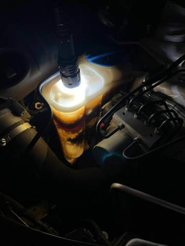

Nun habe ich seit kurzem keine Heizleistung mehr im Innenraum. Kühlwassertemperatur und Mötoröltemperatur und -Menge haben keine Auffälligkeiten angezeigt.
In einer freien Werkstatt zeigte man mir dann den verschlammten Kühlwasserbehälter (Rost oder Öl kann ich nicht sagen) und man ging von der Zylinderkopfdichtung als Fehler aus.

Ein Foto vom verschlammten Kühlmittel wäre hilfreich. Kann mir nicht vorstellen, dass es Rost isr.

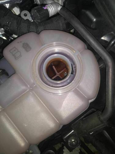

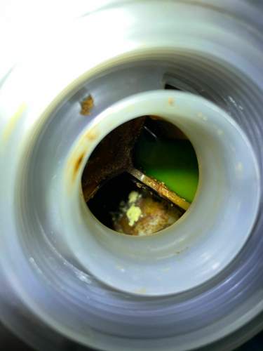

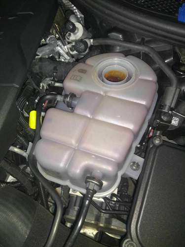

Hier mal ein paar Bilder vom Kühlwasserkasten.
Bitte grün ignorieren - geht nur um die gelben und braunen Ablagerungen...

Das sieht so aus als wenn man lange ohne kühlflüssigkeit gefahren ist also nur Wasser.
Durch den ganzen Dreck hat sich bestimmt die Heizung im Inneren verstopft und lässt kein warmes Wasser mehr durch.
Kann teuer werden.. bestimmt ist der Wärmetauscher verstopft. Dieser ist nur durch Demontage des Armaturenbretts zu tauschen.

Das sieht absolut nach Verstopfung aus. Mit dem Mapping hat das nichts zu tun,der Motor ist mit deiner Mehrleistung überhaupt nicht gefordert.Einen Riss schließe ich ebenso aus.Die Verunreinigung kommt aus der Kurbelgehäuseentlüftung wegen dem höheren Druck bedingt durch die Verstopfung.Du sagst das "Grün" sollen wir ignorieren !!- aber hier muß ich trotzdem nach haken,welchen Kühlmittelzusatz hast du denn verwendet? Du solltest wissen wenn du das rosane G11-12 oder 13 und höher mit fremden Frostschutzmitteln mischt entstehen dicke Flockenbildungen im Kreislauf die wiederum zu Verstopfungen führen! Das heißt,nicht nur der Wärmetauscher ist verstopft sondern auch feine Kapilare im Zylinderkopf.
Wieviel km hat denn der Motor schon abgespult (mit Mapping und ohne Mapping) ??
Das grüne ist ein Universalfrostschutz, den ich heute erst reingekippt habe - hat also mit dem Schadensbild nix zu tun.
Motor hat 40tkm ohne und 80tkm mit Mapping auf der Uhr.

Mischen mit falschem Kühlmittel ist grob fahrlässig du sagst uns aber wir sollen das ignorieren.... Grünes + Rotes Kühlmittel reagieren zusammen... Google mal intensiv was das für Konsequenzen hat und überlege dir ob du nicht lieber sofort dein Kühlmittelsystem spülst und mit dem entsprechenden roten Kühlmittel auffüllst. Die Rostschutzwirkung sowie Schmirwirkung sinkt nämlich rapide.
