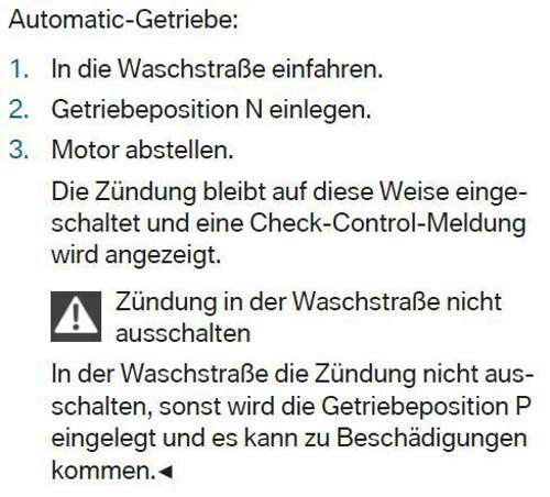

Hallo BMW Freunde weiß jemand wie ich beim Automatik nach dem Motorabstellen es hinbekomme das ich das Auto frei rollen kann ... ?
Z.b. um ihn auf die Hebebühne zu rollen oder ähnliches ...
Bei laufendem Motor in "N" schalten, dann Fuß von der Bremse und auf den "Motor Start/Stopp"-Knopf drücken. Es erscheint nun eine Warnmeldung dass das Fahrzeug wegrollen kann -> Ziel erreicht.

@ChrisK761 schrieb am 26. März 2016 um 23:53:57 Uhr:
Ist eigentlich in der Fahrzeuganleitung beschrieben wie man sich in der Waschstrasse zu verhalten hat...
Wenn die Frage darauf abzielt, wie man in der Waschstraße bei einem BMW mit Automatikgetriebe die Schaltposition "N" einlegt, und diese auch eingelegt bleibt: ja, dazu gibt es einen Abschnitt in der BA.
Waschstrasse-und-automatik-getriebe

Da es ja hier offensichtlich zwei Meinungen bezueglich der Voraussetzungen in den "N"-Modus zu gelangen gibt habe ich furchtlos und selbstlos einen Versuch an meinem eigenen Fahrzeug (BJ 12/2014) durchgefuehrt.
Umgebungsbedingungen: Fahrzeug steht, Zuendung aus, Getriebe in Position "P".
Durchfuehrung: Startknopf druecken, ohne das Bremspedal dabei zu beruehren.
Ergebnis: Zuendung ist an. Schalthebelbetaetigung ohne Wirkung. Getriebe bleibt in Position "P".
Somit ist bestaetigt: Ist das Getriebe einmal in "P" dann ist der Motorstart die einzige Option wieder in "N" schalten zu koennen.

@atzebmw schrieb am 30. März 2016 um 12:20:32 Uhr:
@gogobln schrieb am 30. März 2016 um 11:36:43 Uhr:
Kann man eigentlich den Wagen mit "N" und ausgeschaltetem Motor verlassen?
Ja, das geht.
Man kann aber das Fzg in N auch nicht verriegeln.
Nach ca. 15 Minuten wird lt. Bedienungsanleitung Position P gewählt. Das wollte ich jetzt nicht selbst ausprobieren.
Bei ausgeschaltetem Motor läuft die Lüftung weiter, aber die Klimatisierung nicht mehr. D. h. die Lüftung saugt die feuchte Luft der Waschstrasse an, was dann schonmal zu Beschlag auf der Frontscheibe führen kann. Daher kann es sinnvoll sein, in der Waschstrasse die Lüftung auszuschalten.

UND jetzt fordere ich dein wissen... Ich fahre in die Garage vor die Hebebühne.Stelle auf N rolle das Fahrzeug vor , hebe es mit der Hebebühne und verrichte meine Arbeit ( Das Auto muss zu Bühne gerollt werden weil man sonst nicht durch den Hebebühnenarm aussteigen kann.Die Zündung bleibt an weil man sonst kein N einlegen kann.) Nach 15 min geht die Zündung aus und P wird automatisch eingelegt.Nach 50 min bin ich mit meiner Arbeit fertig und stelle fest... Mist P drin das Auto rollt nicht mehr ! Wie komm ich jetzt in das Auto ohne durch den Kofferraum zu kriechen ? Und wenn man jetzt den ersten Thread liest stellt man fest genau das war meine Frage 😉 Und leider muss ich sagen das man einfach einen Menüpunkt hätte setzen können, womit man die durchaus nützliche Funktion des automatischen einlegens von P, umgehen kann
