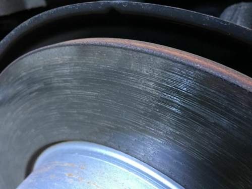

Hallo Liebe Motortalk Gemeinde,
ich habe einen Golf 7 Variant 2,0 TDI Highline mit ca. 6000km.
Das Auto ist ca. 2 Monate alt.
Beim Losfahren morgens habe ich immer stark schleifende Geräusche beim Bremsen.
Dachte erst das ist normal bei den aktuellen Witterungsverhältnissen. Aber dann habe ich mal einen Blick auf die Bremsscheiben hinten geworfen. (Bilder hängen am Beitrag)
Gefühlt sind die Riefen ca. 1-2mm tief.
Beim Freundlichen meinten die nur, wenn die Bremsleistung passt dann ist alles OK.
Aber so muss ich mich doch darauf einstellen das die Scheiben schneller fällig sind oder?
Kann jemand diese Probleme bestätigen?
Ich habe noch 2 weitere im Bekanntenkreis, die haben diese Rillen nicht.
Danke und Gruß

Bei mir hat man noch darauf verwiesen, dass ich doch bitte ein offensiveres Bremsverhalten an den Tag legen solle. Auf Kulanz wurde dann trotzdem getauscht. 😁
Hat jemand ne Ahnung ob es da verbesserte Scheiben gibt....oder hat jemand Erfahrung mit anderen Fabrikaten wie z.b. Zimmermann,brembo,......
Habe jetzt mit meinem 7er R 4000km drauf und 5Monate erst alt. VW hat einen Antrag gestellt, wurde aber mit dem Hinweis einen Bremsekoordinierungstest durchzuführen.
Das heißt nach Aussage Servicemitarbeiter VW....Er fährt nach Vorgabe Werk ab auf die Bahn und will frei bremsen.
Nix Tausch. Echt ärgerlich. Als ob ich das nicht auch schon versucht habe.

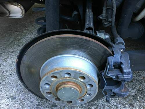

Bin gerade am Räderwechsel dran...
Hier mal ein paar Bilder von meiner hinteren Bremsanlage.
Es ist kein Rost auf den Reibflächen vorhanden.
Wenn man lang genug draufstarrt, dann kann man sich ggf. etwas Rost einbilden.
Ich meine nicht den Rost außerhalb der Reibflächen, der ist wirklich da. Da kommen die Bremsbeläge nur ganz selten hin, da will ich mal gerade so drüberwegsehen 😛
Es sind nur mit dem Fingernagel wirklich ganz minimale Unebenheiten zu spüren, wenn man von der Innenseite der Reibfläche nach außen streift (oder andersrum).
Wenn man die Fingerspitze nimmt, merkt man gar nichts davon.
Also so schlecht kann das Bremsmaterial nicht sein.
Ich fahre meist allein oder zu zweit mit wenig bis keiner Zuladung.
Wie auf der letzten Seite erwähnt, einfach ab und an an Ampeln und BAB-Abfahrten mal anständig auf die Bremse treten (nicht so stark, dass das ABS greift, aber so kurz davor) dann passt das auch.
Die hinteren Bremsen werden kaum gebraucht, das sieht man ja auch an den Innenseiten der Radzierblenden, den Radbolzen und den Felgen.
Die sind vorn ständig schwarz. Hinten sieht man davon kaum was.

Crusoe86, deine Scheiben sehen ja blendend aus. Habe letzte Woche ,meine wechseln lassen. Ich hab in meinem ganzen Autoleben noch nie solche Scheiben an einem Auto gehabt. Ich ärgere mich, dass ich die nicht fotografiert habe. Da war von Rillen in allen Farbvariationen alles dabei, bis zu Riefen die völlig verrostet waren.
@ Crusoe86,
den Fotos nach zu urteilen, sind es aber keine original Bremsscheiben, sondern welche von ATE.

Aber der Golf ist ja auch erst 2 Jahre (und zwei Monate) alt und hat ~37.000km auf der Uhr.
Bei meinem FoFo (Ford Focus) von 2008, mit ~151.000km sieht es hinten etwas anders aus, da sind ein paar Rillen (~0,5mm) drinnen. Das sind aber auch die ersten Scheiben und Beläge, die hinten montiert sind und da kann ich wegen der Zuladung nicht so bremsen wie mit dem Golf. Ohnehin würden die Rillen damit nicht verschwinden.
Ich pflege die Bremsanlage nur beim Räderwechsel mit etwas Bremsenreiniger.
Ich muss aber gestehen, das Ergebnis hinterher ist höchstens homöopathischer Natur...
