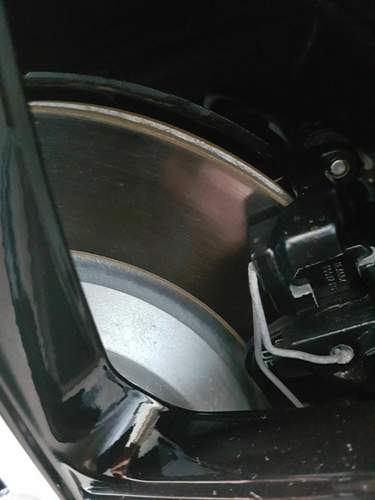

Hallo Liebe Motortalk Gemeinde,
ich habe einen Golf 7 Variant 2,0 TDI Highline mit ca. 6000km.
Das Auto ist ca. 2 Monate alt.
Beim Losfahren morgens habe ich immer stark schleifende Geräusche beim Bremsen.
Dachte erst das ist normal bei den aktuellen Witterungsverhältnissen. Aber dann habe ich mal einen Blick auf die Bremsscheiben hinten geworfen. (Bilder hängen am Beitrag)
Gefühlt sind die Riefen ca. 1-2mm tief.
Beim Freundlichen meinten die nur, wenn die Bremsleistung passt dann ist alles OK.
Aber so muss ich mich doch darauf einstellen das die Scheiben schneller fällig sind oder?
Kann jemand diese Probleme bestätigen?
Ich habe noch 2 weitere im Bekanntenkreis, die haben diese Rillen nicht.
Danke und Gruß
Peter

Ich hatte anfangs eine Absage bzgl. Austausch bekommen. Ich bat dann freundlichst um eine TÜV-Unbedenklichkeitserklärung samt Fotos und Unterschrift. 3 Tage später kam die Freigabe...
Nicht unterkriegen lassen!
Manchmal geht´s halt nur mit Druck, schade eigentlich.
Es ist geschehen!
Gestern wurden Scheiben und Beläge innerhalb einer Stunde getauscht.
Da meinte der Monteur, dass die Scheiben doch noch gut aussehen.
Der TÜV-Prüfer war zufällig anderer Ansicht.

... Bei mir fing es auch mit kleinen Rillen an inzwischen sind es Furchen.

Sowas gibt es und hab es auch schon öfters, auch beim Golf 6 war dies mal am Anfang ein Thema.
Ich würde es auf schlechte Chargen oder evtl. Steinchen schieben, falls es nur einseitig der Fall ist.

Ich habe bei bissel mehr als 15000 km auch Rillen in den Scheiben. Sind aber nur minimal und innen.
Vielleicht sollte man sich das Bremsprofil der Betroffenen anschauen.

@syccon schrieb am 4. Februar 2015 um 14:31:57 Uhr:
Das kann im Winter passieren, wenn über Nacht bei angezogener Handbremse, die Beläge festfrieren. Oder das Fahrzeug längere Zeit gestanden hat. Dann kann es beim erneuten Anfahren passieren, das die Bremsbeläge beschädigt werden. Somit haben die Beläge keine glatte Fläche mehr und dann kommt es nach und nach zu dieser Riefenbildung in den Scheiben. Das ist ein langer Prozess. Das passiert nicht von heute auf morgen.
Deshalb bei Minus Graden keine Handbremse anziehen. Gang einlegen...fertig.
Das habe ich nicht erfunden. Das hat mir mal ein Servicemitarbeiter beim Freundlichen erklärt. 😁
Das hat man uns bei der Einweisung beim Freundlichen auch genau so gesagt🙂
