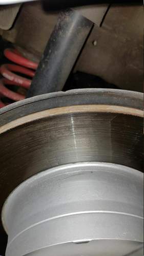

Hallo Liebe Motortalk Gemeinde,
ich habe einen Golf 7 Variant 2,0 TDI Highline mit ca. 6000km.
Das Auto ist ca. 2 Monate alt.
Beim Losfahren morgens habe ich immer stark schleifende Geräusche beim Bremsen.
Dachte erst das ist normal bei den aktuellen Witterungsverhältnissen. Aber dann habe ich mal einen Blick auf die Bremsscheiben hinten geworfen. (Bilder hängen am Beitrag)
Gefühlt sind die Riefen ca. 1-2mm tief.
Beim Freundlichen meinten die nur, wenn die Bremsleistung passt dann ist alles OK.
Aber so muss ich mich doch darauf einstellen das die Scheiben schneller fällig sind oder?
Kann jemand diese Probleme bestätigen?
Ich habe noch 2 weitere im Bekanntenkreis, die haben diese Rillen nicht.
Danke und Gruß
Peter

Hatte meinen zur Inspektion abgeliefert bei der Abholung wurde mir gesagt das ich neue Bremsscheiben etc hinten bekommen da sie nach 11 Monaten zu sehr gerostet sind und Rillen haben.
Auto Golf 7 GTI PP
Wer bezahlt?
am 5. Mai 2017 um 15:24
@schlambambomil schrieb am 5. Mai 2017 um 11:26:25 Uhr:
Wer bezahlt?
Komplett über die Garantie
Erstaunlich ! :confused:

Die Scheiben sind 11 Monate "alt" und haben einen Winter sowie 24.000km hinter sich. Na ja bekomme neue, mal sehen wie lange sie halten
15 Monate und ebenfalls 24.000km:
Wie schon einmal geschrieben, an meinem SV wurden die Scheiben mit Belägen nach etwa einem Jahr mit etwas Nachdruck auf Garantie ausgetauscht.
Gelegendlich versuche ich mit schnellem Rückwärtsfahren und anschließendem starken Abbremsen die Bremsen "sauber" zu halten.

Habe heute 5 verschiedene Golf 7 R bei einem Autoverkäufer zu Gesicht bekommen. Alle aus dem Jahre 2016, alle zwischen 10000 km und 25000 km. Bei allen Fahrzeugen das gleiche für mich unverständliche und ungewohnte Bild : Riefen nur an den hinteren Bremsscheiben. Ich selber hatte letzte Woche einen GTI 7 Performance mit 6500 km verkauft, natürlich ohne jegliche Riefen an den hinteren Scheiben. Mein noch anderer Golf 5 GTI aus dem Jahre 2006 hat noch mit ca. 115000 km eine wirklich plane Bremsscheibenoberfläche. Ich kann einfach nicht glauben, dass dies normal sein kann.
Grüsse aus der Schweiz
was ist daran unnormal.
Diese Riefen entstehen durch Dreck Wasser und im Winter von Streugut.
Warum das bei dem einen so und bei den anderen so ist, liegt wohl an der montierten Felge.
