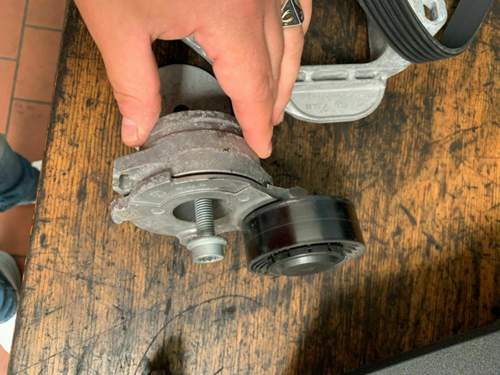

Hab gestern mal bei meinem geschaut und leicht an der untern (größeren) Riemenscheibe "gerüttelt". Schien aber fest zu sein und wackelte nichts.
P.S. @Arni 1984 Wird mal wieder Zeit für Maniküre ;)
Maniküre ?
Die Finger (Hornhaut) auf dem von dir geposteten Foto.

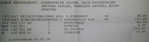

Der Freundliche meinte, es gibt eine neue Teilenummer, es wurde etwas daran geändert. Nur konnte oder wollte er mir nicht sagen ab wann. Bei mir wurde vor zwei Wochen Ende Juli die Riemenscheibe 059 105 251 DK verbaut, nachdem sich die Riemenscheibe 059 105 251 DA ebenfalls mit einem Schlag verabschiedete.
https://www.motor-talk.de/.../...kt-3-0-bitu-auch-fl-t6596647.html?...
Mit der Endung DA ist die Riemenscheibe noch eine original verbaute ab Werk, da Bj. 07/16 und hatte lange 246.000 Autobahn-km gehalten. Dürfte wohl hier Spitzenreiter sein. Scheinbar spielen zu häufige Start-Stop (bei mir deaktiviert), häufige Wechsel von Vorwärts- und Rückwärtsgang oder Sportmodus eine große Rolle.

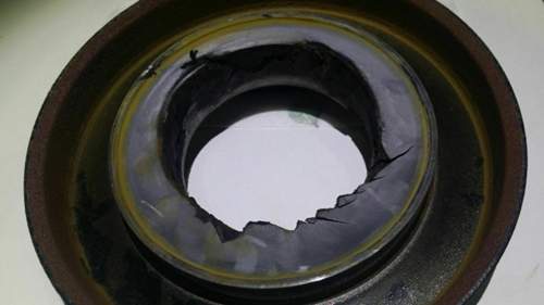

So wie es sich jetzt schon herausstellt scheint die DK Variante ebenfalls nicht zu halten. Habe 640€ für diesen labilen Mist ausgegeben incl. Arbeitszeit. Einzelne Positionen siehe unten im Bild. Die GW Garantie greift hier nicht, da in Gaunermanier dafür Zahnriemen incl. Anbauteile, die es beim BiTDI gar nicht gibt, aufgeführt sind. Hätte ich es doch lieber selbst gemacht und eine Gates oder Ina Riemenscheibe verbaut.

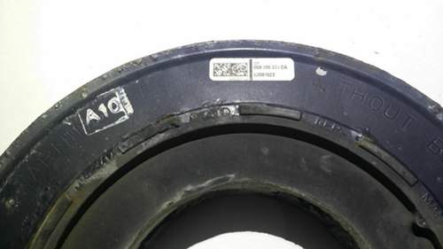

Weiß jemand welcher Hersteller sich hinter der Riemenscheibe 059 105 251 DK verbirgt? Ist das noch Denso? Ich habe mir die alte vor Bj.2017 Riemenscheibe 059 105 251 DA mitgeben lassen und Fotos gemacht.
Edit: die Preise auf der Rechnung sind ohne MWST. Gesamt 640€ incl. ca. 88€ MWST
Audi A6 4G C7 Rechnung 059 105 251 DK
02 Audi A6 4G C7 320PS 059 105 251 DA
Riemenscheibe 059105251DK Gummi gelöst

@Selmaan du hast doch Bilder gemacht. Kannst du noch ein Bild von der Teilenr. reinstellen? Vielleicht wurde bei dir schon die 059 105 251 DK für dein Bj.2017 ab Werk verbaut?
