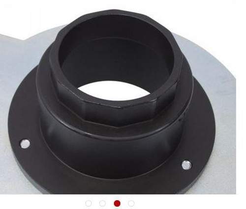

Meine neue Riemenscheibe sieht ja so aus wie im Bild zu sehen, mit eine fetten Zentralschraube
Leider hat mir Autodoc einen Schwingungsdämpfer geschickt, welchen man nicht einbauen kann. Es fehlt quasi die Aufnahme für den Gegenhalter
...ich erhoffe mir durch den Tausch ein untertouriges Brummen weg zu bekommen
Schwingungsdämpfer CRTD Motor
Gegenhalter
Alle V6 TDI sind davon betroffen.
Bei JEDEM V6 TDi wird die Riemenscheie mit 8 Vielzahnschrauben an der Kurbelwelle verschraubt.
Das was Du da hast, passt alo nicht.
Die EVO EA897 Motoren haben nur eine Zentralschraube.

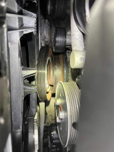

Kommt man blöde dran......
