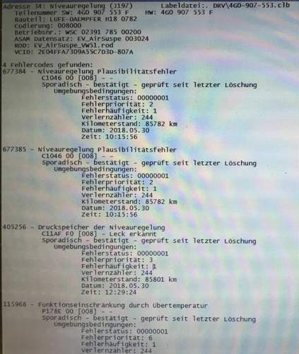

Ich habe heut mal meinen Fehlerspeicher ausgelesen und bitte um kurze Rückinfo.......
Wichtig wäre Adresse 34 Niveauregulierung/ Ventilstörung --> ich kann mir nicht vorstellen das der Balg undicht ist.....
Jetzt kommt hier natürlich eine ganze Menge Text-->ich bitte um Entschuldigung!
Vielen Dank im voraus!

Adresse 34: Niveauregelung (J197) Labeldatei: DRV\4G0-907-553.clb
Teilenummer SW: 4G0 907 553 E HW: 4G0 907 553
Bauteil: LUFE-DAEMPFER H17 0781
Codierung: 008002
Betriebsnr.: WSC 00000 000 00000
ASAM Datensatz: EV_AirSuspe 003024
ROD: EV_AirSuspe_AU57.rod
VCID: 2D5764D57C524156C6-8078
8 Fehlercodes gefunden:
677384 - Niveauregelung Plausibilit‰tsfehler
C1046 00 [008] - -
Sporadisch - best‰tigt - gepr¸ft seit letzter Lˆschung
Umgebungsbedingungen:
Fehlerstatus: 00000001
Fehlerpriorit‰t: 2
Fehlerh‰ufigkeit: 1
Verlernz‰hler: 50
Kilometerstand: 97204 km
Datum: 2016.01.03
Zeit: 11:55:31
677385 - Niveauregelung Plausibilit‰tsfehler
C1046 00 [008] - -
Fehlerpriorit‰t: 2
Fehlerh‰ufigkeit: 1
Verlernz‰hler: 50
Datum: 2016.01.03
Zeit: 11:55:31
405256 - Druckspeicher der Niveauregelung
C11AF F0 [008] - Leck erkannt
Fehlerpriorit‰t: 3
Fehlerh‰ufigkeit: 1
Verlernz‰hler: 50
Kilometerstand: 97201 km
Datum: 2016.01.03
Zeit: 10:48:23
677123 - Niveauregelventile
C1047 07 [008] - mechanischer Fehler
Fehlerpriorit‰t: 2
Fehlerh‰ufigkeit: 9
Verlernz‰hler: 51
Kilometerstand: 97182 km
Datum: 2016.01.02
Zeit: 17:00:54
677388 - Niveauregelung Plausibilit‰tsfehler
C1046 00 [008] - -
Fehlerpriorit‰t: 2
Fehlerh‰ufigkeit: 1
Verlernz‰hler: 50
Kilometerstand: 97188 km
Datum: 2016.01.02
Zeit: 21:30:26
677389 - Niveauregelung Plausibilit‰tsfehler
C1046 00 [008] - -
Fehlerpriorit‰t: 2
Fehlerh‰ufigkeit: 1
Verlernz‰hler: 50
Datum: 2016.01.02
Zeit: 21:30:26
403200 - Funktionsabschaltung aktiv
C10C8 00 [008] - -
Fehlerpriorit‰t: 6
Fehlerh‰ufigkeit: 2
Verlernz‰hler: 50
Kilometerstand: 97191 km
Datum: 2016.01.03
Zeit: 00:36:57
677125 - Niveauregelventile
Fehlerpriorit‰t: 2
Fehlerh‰ufigkeit: 3
Verlernz‰hler: 51
Datum: 2016.01.03
Zeit: 11:55:58

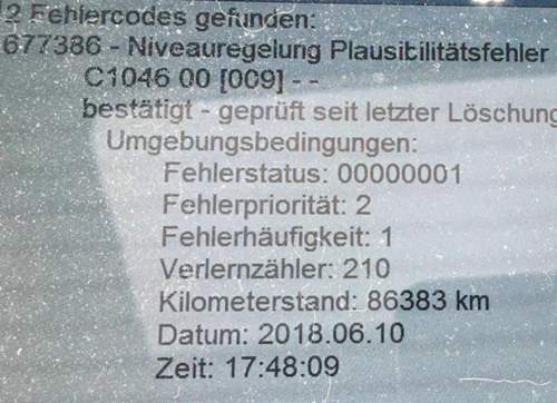

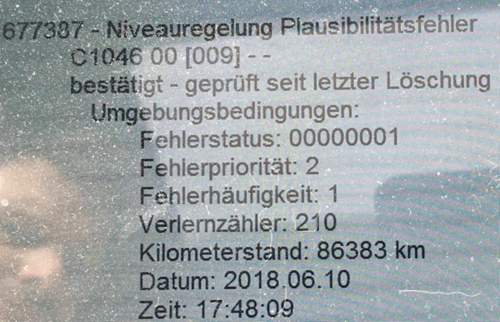

Hab jetzt leider auch so ein Problem. Also es ist wahrscheinlich dass das System undicht ist oder?
