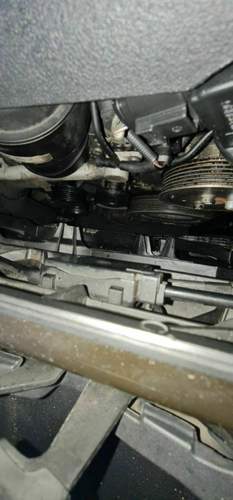

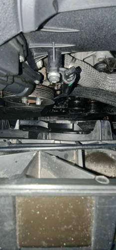

Hallo schöne Community...
Fahre einen A6 4G 245Ps Euro 6 2013 Ps VFL.(201538km )
Mir ist der Keilrippenriemen schon zum zweiten mal runtergesrprungen, mir ist aufgefallen das es nass oder ölig war als ich mir die stelle angesehen habe.
Siehe bilder.
Beim ersten mal wurde die stelle wo der riemen liegt gedäubert und ein neuer riemen draufgezogen ,
laut Werkstatt wurde das kfz eine Stunde lang im Standt getestet..( Das dieser nicht komplett drauf war war mir schon aufgefallen . )
Dann beim zweiten mal nach 20km fahrt wieder abgesprungen.
Beim zweiten runterfliegen des Riemens :
Diesmal wurden 2 spannrollen und der spannarm gewechselt.
Es wurde alles sauber gemacht und mann hat wirklich gesehen das diesesmal der Riemen richtig draufwar ich war erfreut bin nach bremen und zurück nach köln gekommen alles gut .
Dann heute nach feierabend angemacht und 2m gefahren und da wieder generatorfehler dachte wirklich diesmal ist es was anderes jedoch war der riemen wieder abgesprungen.
Ehrlich gesagt bin ich mit den nerven am ende und Bitte euch um Rat .
War ein Privatkauf von daher keine Garantie.
Als erstes, such Dir mal ne andere Werkstatt.
Das ist doch logisch, wenn ich die Ölundichtigkeit nicht beseitige, der Riemen immer wieder runterfliegt.
Könnte z.B. vom Ölfiltergehäuse kommen.
Lass auch gleich noch den Lichtmaschinenfreilauf wechseln, wenn Se eh schon dran sind.
