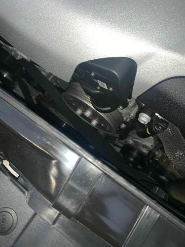

Kann es sein das doch irgendwann die Riemenscheibe gegen eine andere Version beim 4g getauscht wurde?
Am WE hat sich einer meine Riemenscheibe angesehen BJ 6/18 und meinte die sieht aber anders aus als seine aus BJ 2017. Evtl wurde das Problem ja doch erkannt und was gegen gemacht. Da ist ein QR Code drauf. Kann ich da was auslesen ? Teilenummer evtl. ?

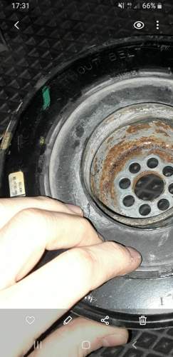

Vielleicht mal mit kleinem Spiegel schauen ob sich am Elastomer schon Risse zeigen bzw. Wie der Übergang zum Innenmetall ist.
Kann mal einer die Teilenummer von einer defekten Riemenscheibe einstellen.
Links kann mans lesen
