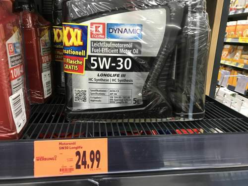

Für die Sparfüchse unter euch. 6L bei Kaufland für 24,99€.
