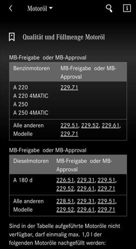

Also in meiner Guides App Anleitung steht bei A250 immer noch nur 229.71. Aktuelle Anleitung habe ich erst diese Woche runtergeladen. Was ist denn nun korrekt?

@HtoTher
Siehe Screenshot aus der Guides-App anbei. Das sind die richtigen Freigaben. Mein A250er hat jetzt beispielweise ein ganz normales 5W30 beim nach Freigabe 229.52 beim ersten Service A erhalten.
@jackwhite3 schrieb am 23. Januar 2020 um 15:41:20 Uhr:
@HtoTher
@jackwhite3
Ja so steht es bei mir auch. Dann ist dein Öl mit 229.52 aber doch falsch, weil gemäß deinem Screenshot darf in den A250 nur 229.71!?
