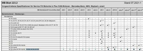

Dieser Motor darf lt. MB-Freigabe-Datenblatt mit 229.51,52, 61 und 71 befüllt werden.
Alles Andere ist also völlig haltlos!
Korrekt, siehe Bildanlage = Auszug aus dem "
MB Blatt 223.2 Stand 07.2021_1

Ich darf hier noch ergaenzen, dass alle Oele nach den von wer_pa genannten MB- Normen sog. low ash Oele sind wegen des Otto-Partikelfilters.
Aber, Oele nach Blatt 229.51 und .52 haben einen hohen HTHS- Wert von groesser 3,5 mPas. Der HTHS-Wert definiert den Motor- Verschleissschutz des Oels. Die anderen Normen legen einen groesseren Wert auf den Umweltschutz und der HTHS-Wert liegt hier unter 3,5 mPas. Es sollte deshalb jeder gut ueberlegen, was ihm oder ihr wichtiger ist: guter Verschleissschutz oder minimaler Minderverbrauch an Kraftstoff - und das auch nur auf dem Pruefstand ermittelt.
MB erlaubt nicht ohne Grund die unterschiedlichen Normen fuer das Motoroel.
