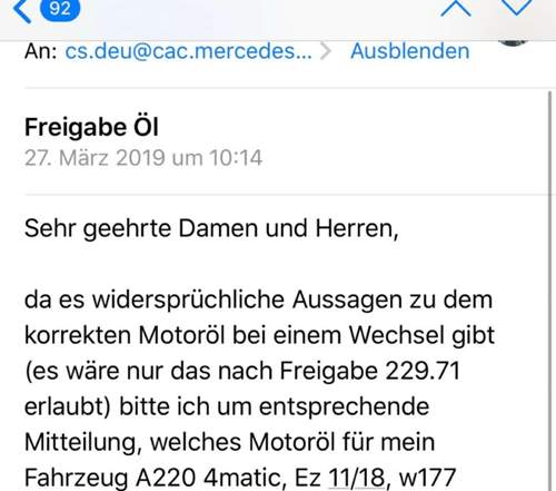

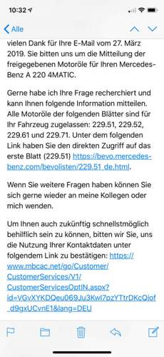

Ich hatte auch mal noch
eine Anfrage bei Mercedes gestartet. Allerdings hier auch eins zu eins die selbe Antwort wie bei Papillioner...
@Papillioner
@noerle
Was sagt der Kundenservice eigentlich zu @jackwhite3 s Angaben in der gedruckten Betriebsanleitung?
Und was ist, wenn man sich die Betriebsanleitung über MBUX online anzeigen lässt? Steht da beim A220 / A250 ausschließlich die 229.71 -Freigabe?
@Tob.
Es gibt hier wie man sieht unterschiedliche Aussagen. Mein A250 ist von Dezember 2018 (abgeholt im Januar 2019). Somit ist er also aus dem veränderten, nun aktuellen Änderungsjahr 18/2. In der gedruckten Bedienungsanleitung steht ausdrücklich, dass nur eine Freigabe für 229.71 vorhanden ist. Soweit so gut, denn wir wissen ja, dass hier Händler/Kundenservice/Werktstattinformationen unterschiedliche Aussagen liefern.
Ich kann jetzt nur von mir sprechen, aber ich habe (auch wegen einem anderen Problem noch) einen ganz netten Mitarbeiter beim Kundenservice in Maastricht gehabt. Er hat sich dann um das Problem gekümmert und hat mir mit den vorliegenden Informationen für ihn auch zunächst gesagt, dass die Freigabe doch auch für andere Öle vorliegt. Im Prinzip also genau das gleiche an Antwort, das hier @noerle und @Papillioner erhalten haben. Ich habe ihn aber dann freundlich darauf hingewiesen, dass doch in der Betriebsanleitung (der gedruckten) etwas anderes steht. Daraufhin wurde er auch stutzig und hat weiter nachgeforscht - sehr freundlich und service-orientiert. Habe dann einen Anruf nach ein paar Tagen von ihm erhalten und er hat mir bestätigt, dass es so ist, wie ich gesagt habe. Der Motor braucht definitiv das 0w20-Öl und die gedruckte Betriebsanleitung wie ich sie habe, ist bindend. Diese ist auch in meinem Änderungsjahr AKTUELL. Er hat hier mit der technischen Entwicklungsabteilung direkt Rücksprache gehalten und das habe ich auch schriftlich.
Um es zusammenzufassen:
Mir geht es hier nicht darum "wer Recht hat", sondern darum, dass wir unsere Autos vor einem Motorschaden schützen. Ich finde die Informationspolitik von Daimler hier mehr als schlecht, denn jemand, der sich nicht so damit beschäftigt, der hat im Zweifelsfall einen Schaden. Auch finde ich es nicht gut, dass hier unterschiedliche Meinungen seitens Händler/Werkstatt/Mercedes-Kundendialog existieren. Das ist eigentlich Aufgabe von Daimler, dass hier alles einheitlich ist.
Ich kann nur sagen, dass in meinen A250 ausschließlich das freigegebene 0w20-Öl beim ersten Service reinkommt und NICHTS anderes. Es macht ja auch technisch betrachtet Sinn, dass hier entsprechendes "Spezialöl" reinkommt - eben aufgrund der Motorspezifika!
Das ist aber hier nur mein Resümee und meine Meinung (inkl. natürlich dem, was ich schriftlich von Daimler vorliegen habe). Wenn jemand aus einer anderen BeVo, wo vom Dialoag eine Bestätigung vorliegt, Öl einfüllen will..z.B. 5w30...dann soll es das bitte tun. Ich würde es nur eben nicht machen 🙂 Ich hätte auch keinen Lust auf hinterher entstehenden Ärger, wenn Daimler sich da doch "vertan hat". Natürlich hat man dann was schriftlich und kann direkt sagen "ja, dann zahlt es eben Daimler", aber ich habe absolut keine Lust auf die Rennerei. Denn das Hin und Her hat man hinterher selbst und das kostet Zeit 🙂
