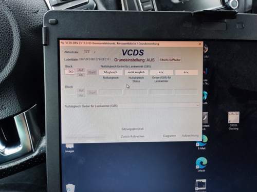

G85 wird im ABS angelernt, das steht doch aber alles im Link von Rosstech oben.
Schwer zu erkennen, aber im SG 03 kann ich nichts aktivieren.
Wie gesagt alle Varianten des Anlernens erfolglos.
Glaube ich kaufe einfach ein SG mit BJ oder BL und versuche damit mein Glück.
Mfg
575811726
Unabh. davon, das ein altes "kannix-ABS" wie das AH keine wirklich gute Wahl als Ersatz war, muss es dennoch funktionieren.
Es gibt m.E. keine "alle Varianten des Anlernes", sondern nur die vorgeschriebene Prozedur dafür.
Ja, die eine Variante hab ich jetzt mehrfach versucht.
Alles nach Anleitung für dieses Fahrzeug.
Bekomme immer diese Meldung.
G200 und G201, da schreibt vcds i.o.
G85 nicht möglich.
Mfg

Hab es so gemacht,
Lenkrad links bis Anschlag, halten, dann nach rechts Anschlag, halten, zur Mitte.
Kurz gefahren bis Lenkrad gerade steht. MWB Lenkwinkelsensor liegt im Bereich -1.5/+1.5
Login
Grundeinstellung, 60, immer das gleiche Ergebnis.

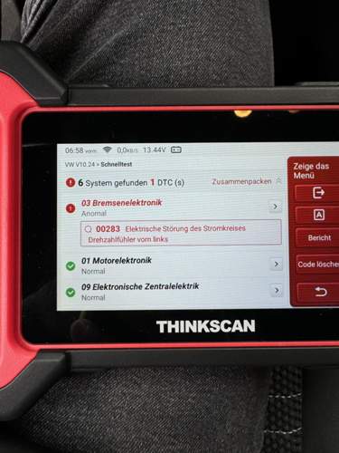

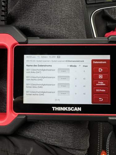

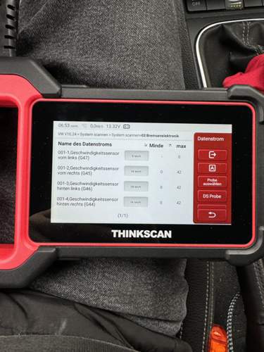

Jetzt zur Freage ist es wirklich noch der Drehzahlfühler, der getauscht werden muss oder liegt es eventuell an einem anderen Problem?
( 00283 - Drehzahlfühler vorn links (G47) )
Kabel, Sensor oder ABS Ring findet man bei Google als mgl. Ursachen.
Hallo, um die Leitung auszuschließen, könnte am Stecker gemessen werden, sollten 12V Spannung anliegen.
Mechanischer Fehler würde wahrscheinlich Radlager sein.
Elektrischer Fehler der Sensor selbst, wenn Leitung i.o.
Mfg
Also verstehe ich es richtig. WEnn am Steckerspannung da ist, sollte es der Sensor sein?
Radlager hatte ich vor ca einem Jahr vorne links gewechselt.
@juergen3112 als mgl?
@VWrocco schrieb am 7. Oktober 2024 um 19:30:40 Uhr:
So sollte es sein, weitere Möglichkeit, Quertausch von links nach rechts.
