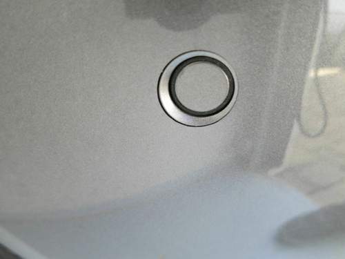

Werde das System bald auf rüsten. Habe schon PLA 1.5. Steuergerät und Sensoren habe ich schon. Nur noch denn Kabelbaum und die ABS Sensoren.
Der Link war war einer der Hinweise, dem ich das "Projekt PDC+PLA 2.0" verdanke.

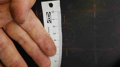

Kabelbäume hab ich selbst gemacht, 3 normale für PDC vorn und hinten zu 15-25€ (Aufpassen, die Abstände sind unterschiedlich, beim Variant recht groß) und daraus dann die 2 für PDC+PLA gebastelt (ok dann muss der PLA Sensor Stecker vorn etwas "manipuliert" werden).
ABS Sensoren kosten halt nen Hunni, gebraucht günstig wird es die wohl nicht geben.

PLA vorn habe ich schon. Müsste bloß hinten basteln.
Habe mir bei eBäh schon denn Kabelbaum vom Golf Cabrio günstig gekauft. Mal schauen wie weit der passt. Wenn nicht, werde ich denn zerlegen und die Kabel einzeln verlegen.
