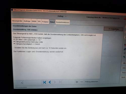

Hallo, kleines Update.
Hatte zuvor geschrieben, ein ...AD gegen AH Steuergerät getauscht.
Fehler G85 in SG 03, keine oder falsche Grundeinstellung.
Habe nun ein ... BJ Steuergerät verbaut.
Selbiges Problem ist immernoch vorhanden.
Kriege den G85 in SG 03 nicht angepasst.
In den MWB ist der Lenkwinkelsensor aber vorhanden, Werte werden im SG 03 und SG 04 angezeigt.
Und die Abs Sensoren zeigen richtige werte?
@homefs schrieb am 12. Oktober 2024 um 21:30:00 Uhr:
In den MWB sind die Werte plausibel, zeigen alle 4 identische Werte an, vielleicht höchstens 1km/h Abweichung.
Radlager Ring sieht optisch gut aus.
Weiterhin steht in den MWB Lenkwinkelsensor ist initialisiert.
Wenn nicht müsste doch nicht OK oder sowas stehen?
Such Dir doch mal ein Video und versuch es danach zu machen. Rechts-links-gerade und den Button dann nicht drücken.
Habe ich gemacht. In diversen Foren nach Lösungen gesucht.
Lösungen wie anpassen in SG 03 und 44, dann noch ESP Fahrtest gelesen.
Oder nur in SG 44 anpassen.
Habe ich alles versucht bis auf ESP Fahrtest.
Selbst ODIS schreibt am Ende des Anlernens.
Kann nicht angelernt werden.

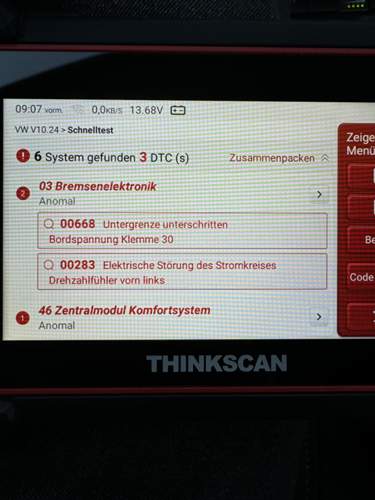

Jetzt zur Freage ist es wirklich noch der Drehzahlfühler, der getauscht werden muss oder liegt es eventuell an einem anderen Problem?
( 00283 - Drehzahlfühler vorn links (G47) )
Hallo zs,
Also ich habe den Drehzahlfühler getauscht. Leider besteht der Fehler weiterhin.
Das Radlager vorne links habe ich vor ca 1,5 Jahre getauscht.
Der Fehler lässt sich quasi nicht löschen, sobald ich die Zündung Anmache ist der Fehler aktiv ohne die Räder zu bewegen.
ABS
Gemessen, ob da Spannung anliegt?
Original verbaut?
Zubehör, wenn es keine von ATE ist, taugt nichts.
Gemessen leider nicht, Da habe ich leider keine Ahnung, von wie man es am besten macht.
Der Sensor ist von Febi.
Direkt am Stecker den du auf den Sensor steckst mit einem Multimeter messen, wenn ich mich nicht irre, sollten da Batteriespannung anliegen.
Wie gesagt Zubehör Sensoren sind hier außer ATE, weil diese Original sind, nicht zu empfehlen.
Danke, ich werde das mal testen.
Gibt es noch weitere Möglichkeiten?
was ist eigentlich mit dem Fehler
00668 - Bordspannung Klemme 30
002 - unterer Grenzwert unterschritten
Umgebungsbedingungen:
Fehlerstatus: 01100010
Fehlerpriorität: 1
Fehlerhäufigkeit: 1
Verlernzähler: 124
Kilometerstand: 279220 km
Zeitangabe: 0
Liegt es eventull daran, das die ABS/ESP Leuchte dauerhaft leuchtet oder hat es damit gar nichts zu tun ?
Batterie war schwach, also bsp Beim anlassen
mein Thema mit dem G85 keine Grundeinstellung lässt mir keine Ruhe.
Vielleicht doch eine Codierung falsch?
