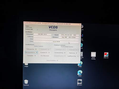

habe in einem VW Golf VI Variant Mod. 2010 die ABS Einheit ersetzt.
Vorher 1K0907379AD, jetzt ....AH.
Diverser Aussagen sollte AH passen.
Soweit so gut, kriege nur den G85 nicht angelernt.
ESP Lampe leuchtet mit G85 keine oder falsche Grundeinstellung.
Habe alle möglichen Varianten der Anpassung durch, alles ohne Erfolg.
Jemand zufällig eine Lösung parat?

Meld dich eben PN bei mir mit der Fahrgestellnummer.
Ggf. mal auch hier reinschauen.

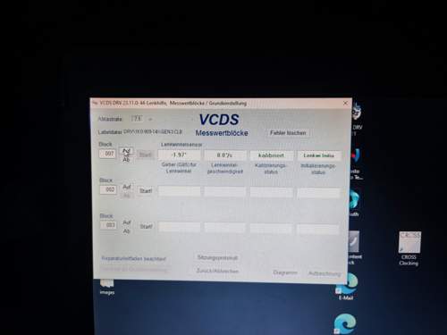

@juergen3112 schrieb am 4. Oktober 2024 um 09:57:59 Uhr:
habe so gut wie alle Kalibrierungen versucht.
In MWB sind alle Sensoren da, der Lenkwinkelsensor wird im 44 und 03 angezeigt.
Lenkwinkelsensor ist initialisiert im MWB 5 im Steuergerät 03.
Nur der Fehler bleibt bestehen und die ESP Lampe leuchtet.
Habe ein Lenkgetriebe Gen3., die Grundeinstellung ist demnach im SG 44 zu machen.
Versuche heute Nachmittag einen Scan hier einzufügen.
Auf dem Steuergerät steht Made in China, viele sind Made in Ungarn oder Mexico habe ich auch schon gefunden.
