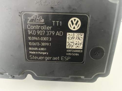

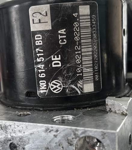

Aktuell verbaut:
Steuergerät:1K0 907 379 AD -> siehe Bild
Hydraulikblock: 1K0 614 517 BD -> siehe Bild
Auto: Golf V Baujahr 2008.
Würde gerne aus der Bucht folgendes Ersatzteil einbauen:
Steuergerät: 1K0 907 379 BJ
Hydraulikblock: 1K0 614 517 DG
Das sollte ja funktionieren oder?
Meine Frage oben bezog sich auf die Nummern des Hydraulikblocks. Ich habe es so verstanden, dass die Nummer des Hydraulikblock egal ist wenn dieser an einem Steuergerät (1K0 907 379 BJ) verbaut ist oder?
Steuergerät
Hydraulikpumpe / Hydraulikmotor
Ja der is egal... Stg Version / Index is wichtieger

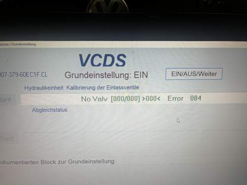

Hab nun ein BJ verbaut.
Die Grundeinstellungen 060, 063, 066, 069 hat alles funktioniert. Leider bekomme ich beim Anlernen von 025 einen Err 084.
Was kann die Ursache sein?
Ich denke es liegt an der Entlüftung. Beim bremsen merkt man, dass noch Luft im Bremssystem ist. Es wurde schon mehrfach mit Tester entlüftet und die Hinteren Bremssattel wurden auch schon abgebaut und gedreht. Leider bekomme ich die Luft nicht raus. Was mache ich falsch?
