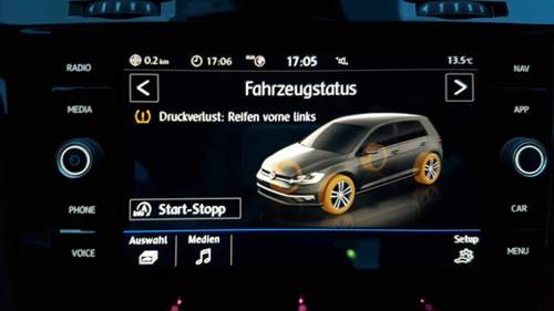

Hallo, ich wollte kurz nachfragen ob das System bei druckverlust in der Grafik den Reifen anzeigt, welcher zu wenig Luft hat? Oder zeigt dass Bild immer alle 4 reifen an? Bzw steht im System "vorne links" zB?

Schönes Bild - hat nur nichts mit dem Golf zu tun. Dieses Bild siehst Du nur, wenn Du die aktive RDK aus dem Passat nachgerüstet hast.
Der Golf hat ein passives RDK (wie 2x jedes Jahr hier im Forum erläutert wird 🙄) und zeigt daher keinen Luftdruck an und es zeigt auch nicht an welcher Reifen betroffen ist. Dafür braucht man auch keine Sensoren in den Rädern.

Habe gestern Abend noch bei einem! Reifen den Luftdruck auf 1,7 gesenkt; und gerade eben siehe da (Bilder). Deshalb soll mal bitte einer Bilder posten wo die Position angezeigt wird plus evtl. Ausstattung. Hatte vorher einen 2011 Touran HL, mein Arbeitskollege einen 2012 Tiguan HL. Auch da wird nur ein allgemeiner Hinweis gegeben. Oder spielt euch evtl. eure Erinnerung einen Streich?

Habe am Mittwoch 0.2 bar links vorne rausgelassen und heute auf der AB bei 160 kam die Meldung, siehe Anhang. Das betroffene Rad wird bei mir jedenfalls angezeigt wie man sieht.
