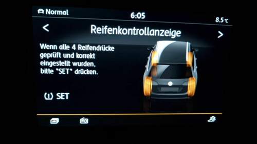

@VW_Golf_Neuling schrieb am 26. Oktober 2017 um 20:08:36 Uhr:
Einfach an der Tankstelle den Luftdruck korrigieren. Dann im Bordcomputer beim Reifendruck wieder auf "SET" drücken und schon passt es.
Die Anzeige bei den "einfacheren Autos" (z.B. VW, Seat, Skoda) ist nur dazu da, den Fahrer darauf hinzuweisen, dass ein Reifen gegenüber der letzten Justierung Druck verloren hat.

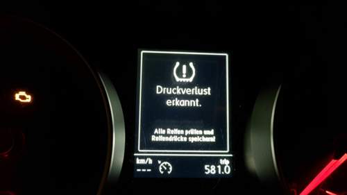

Habe gestern Abend noch bei einem! Reifen den Luftdruck auf 1,7 gesenkt; und gerade eben siehe da (Bilder). Deshalb soll mal bitte einer Bilder posten wo die Position angezeigt wird plus evtl. Ausstattung. Hatte vorher einen 2011 Touran HL, mein Arbeitskollege einen 2012 Tiguan HL. Auch da wird nur ein allgemeiner Hinweis gegeben. Oder spielt euch evtl. eure Erinnerung einen Streich?

@schlambambomil schrieb am 27. Oktober 2017 um 06:02:50 Uhr:
Nö, da gibts doch auch ne Codierung zu. Liegt aber auch am ABS-Steuergerät
https://www.facebook.com/mqbcoding/posts/1460375960688957:0
Das ist ja ein Ding

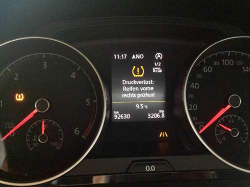

Also ich habe es jetzt extra mal ausprobiert.
Erstmal muss ich sagen, dass das System sehr tolerant ist: Ich wollte es nicht übertreiben und habe in mehreren Schritten Druck abgelassen. Einen Unterschied von bis zu 0.5 bar (von 2.5 auf 2.0, also 20 %) hat das System überhaupt nicht registriert. Vielleicht bin ich aber auch zu "vorsichtig" oder nicht lang genug gefahren. Erst bei 1.9 bar hat sich das System endlich gemeldet.
Also bei mir zeigt es definitiv die Reifenposition an.

Photo-20171027-111708
So schaut es bei mir auch aus.
Sport Sondermodell, 2014, 122 PS
Auch bei meinem Allstar - vFL Mj. 2017 - 2.0 TDI
Mit Angabe welches Rad betroffen ist
