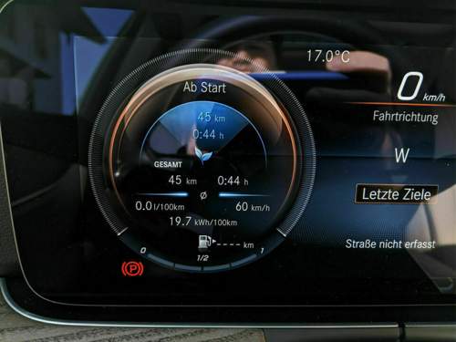

Ich poste das hier auch noch mal 🙂
Bild #210142709
Ja der ist schon ganz geil ... 😉
Ich bin seit dem letzten Reset 3.027 km gefahren (3.928 total) und davon 1.568 (also ab reset) rein elektrisch.
Verbrauch war wegen des fast ausschließlichen Kurzstreckenanteils nicht so pralle, dafür aber eben viel Strom dabei.
Überrascht war ich von der gestrigen Highspeed Fiesta: trotz teilweise 250 und überwiegend >200 wenn frei war bin ich nur bei etwas mehr als 7l gelandet.
Ich hoffe jetzt mit dem guten Wetter auf einige Verbrauchsrekorde. Referenz ist nach wie vor meine Probefahrt mit 2,6l und 11kw/h. Aber da geht noch was...
LG,
Circuit

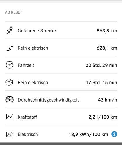

Ich habe meinen E 300 de seit 5 Wochen und war 2 davon im Urlaub. Ich kann mit diesen Werten gut leben.
Verbrach aus App
Das zeigt doch sehr schön, dass Plug-In-Hybride bei entsprechendem Fahrprofil durchaus ihre Berechtigung haben und nicht nur - wie oft behauptet - zum Abgreifen von Steuervorteilen dienen.
