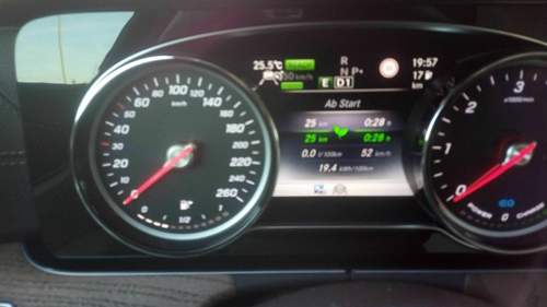

Ich wollte aber wissen, wie weit man wirklich elektrisch fahren kann und habe heute einen kleinen Test durchgeführt.
Stand am Anfang:
Akku-Ladung: 100%
Restreichweite: 34km
Test-Fahrt:
Ein (quadratischer) Rundkurs mit einer Länge von 6km.
Höhenunterschiede waren auf der Strecke kaum vorhanden.
Bundesstraße und Kreisstraße.
Geschwindigkeitsbegrenzungen von, anteilig gleich, 100km/h und 70km/h.
2 Ampel-Kreuzungen (in 50% der Fälle müsste ich anhalten), 2 Stopp-Schilder.
Einstellungen bei Fahrt: Eco, E-Mode, Distronic.
Beschleunigung und Bremsen habe ich meist der Distronic überlassen. Bei roter Ampel habe ich aber schon vorzeitig gebremst.
Klimaanlage war an (musste 24°C bei einer Außentemperatur von 27°C halten).
Stand am Ende:
Akku-Ladung: 54%
Restreichweite: 17km
gesamt gefahren: 25km
elektrisch gefahren: 25km
Ergebnis:
Laut Anzeigen hätte ich wahrscheinlich beim Weiterfahren 42km problemlos geschafft.
Wahrscheinlich aber sogar 50km:
Mit ca. 45% der Akku-Ladung konnte ich 25km fahren.
Mit 90% der Akku-Ladung komme ich dann sicherlich auf 50km.
(10% lässt sich das Fahrzeug immer als Reserve für das Anfahren, Klimatisierung usw.)
Die irgendwo angebenden 54km elektrische Reichweite kann auf normale Straßen, mit günstigen Bedingungen und mit einer automatisierten Fahrweise erreicht werden.
Bei meinen üblichen Bedingungen und meiner Fahrweise sind 36km aber das Maximale.
Im Winter wird sich meine Reichweite wahrscheinlich auf 18km reduzieren, da die Klimaanlage heizen muss.
Ich hoffe, dass dieser Test allen Lesern etwas mehr Verständnis über den E300de als Hybrid gibt.

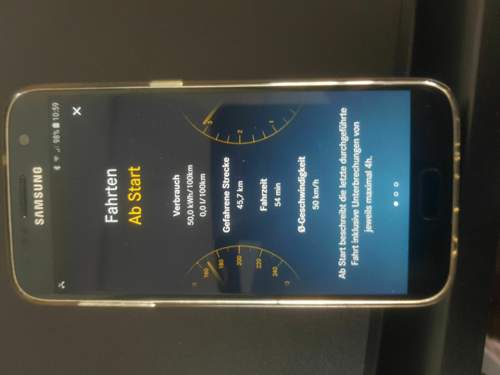

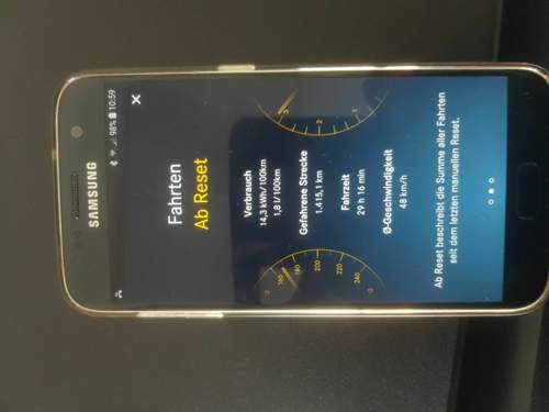

Hi, habe meinen seid 20 Juni und auch 1400km gefahren, davon 1000 elektrisch, siehe link
https://photos.google.com/.../...5j1so1wDkm_1vZgOKnrLhovYwQTfAvtNIGdpO
https://photos.google.com/.../...thtfjNSwrHEJvyItWRJacSkBvAZpK1nZL-qG_
Hier ohne link
20190726-110027
20190726-110053
Verstehe ich das richtig, dass Du rein elektrisch 50 kWh/100 km verbraucht hast? Das wären ja rund 15 Euro!
