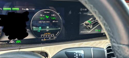

Es kommt aber wirklich aufs Fahrprofil an. Diesen Sommer hab ich für mich einen Rekord in Höhe von 78km aufgestellt (Klima läuft bei ~35°C Außentemperatur, 2 Erwachsene im Fahrzeug, 94 kmh Tempomat auf Landstraße), wobei ich üblicherweise fast nie über 50km (Regel würd ich 35-45km sagen) komme ...

Stellt sich nur noch die Frage, wie viele Höhenmeter nach unten auf dieser Strecke lagen ;).

Zugegebenermaßen war viel Auf- und Abfahrt inkludiert. Wollte eigentlich das mal genau messen lassen, aber leider find ich kein Online Tool, bei dem für meine genutzte Strecke ein entsprechendes Höhenprofil hinterlegt ist
Wenn Auf- und Abfahrt sich die Waage halten, ist übrigens nichts gewonnen, im Gegenteil, man verliert eher.
Aber es nach Bauchgefühl zu beurteilen, ob man mehr hoch oder runter gefahren ist … schwierig.

Startpunkt ~ 1100m
Endpunkt (bzw. der Punkt, an dem der Akku alle war) ~ 300m
800 Höhenmeter entsprechen bei einem 300de knappen 5kWh.
Grob über den Daumen:
10kWh aus dem Akku = 50km
10kWh aus dem Akku + knapp 5kWh aus den Höhenmetern = 75km
Da sind die 78km eine gute Reichweite, aber unter den Randbedingungen nichts Sensationelles.
