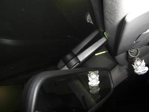

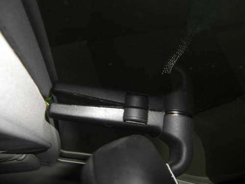

Zum Relais kann ich dir das gar nicht sagen, hat mir der Nachtfalke im Sommer verbaut. Hab meinen Wischerhebel seit dem Einbau immer in der Intervallstellung, aber auch bei Regen oder dergleichen muss ich den Hebel erst einmal runter in Null-stellung oder hoch in 2. Wischerstufe schalten und dann wieder zurück in die Intervallstellung damit der Regensensor die Arbeit aufnimmt. Hat mich erst genervt, jetzt aber im Winter finde ich es ganz praktisch. Zwar steht der Dicke nachts in der Tiefgarage aber wenn er auf Arbeit nachts draussen steht kann es derzeit ja schon mal vorkommen das die Scheibenwischer angefroren sind oder einfach nur die Scheibe vereist ist. Und auch wenn man es nicht machen sollte, ich schmeiß immer erst den Motor an und befreie ihn dann erst von Schnee und Eis. Gerade im Winter achte ich umso mehr auf das langsame warmfahren um den Motor, Turbo, etc. schonend auf Temperatur zu bringen.
Haben, soweit ich weiß nur das Originale Wischerrelais gegen das vom Passat ausgetauscht und dann den Sensor oberhalb des Spiegelfußes angebracht und dann den Sensor mit dem bearbeiteten Spiegelabdeckung vom Passat verkleidet. Sieht jetzt so aus als wäre der Spiegel vom Fuß bis hoch an den Deckenhimmel angebracht. Da der Sensor aber im Durchmesser etwas breiter ist als die Spiegelabdeckung schaut er an den Seiten etwas raus. Das fällt aber kaum auf da es ja im Autoinnenraum eh etwas dunkler ist wenn man von draussen in's Auto hereinschaut und auch das schwarze Spiegelgehäuse erschwert ja etwas die Sicht. Finde das es uns sehr gut gelungen ist.
Hoffe ich konnte es verständlich erklären.

vielen dank für deine erklärung und die bilder!!!

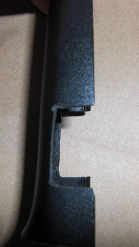

Hier muss ich wirklich sagen das sieht ganz gut aus, was genau ist das für ein Kabelschacht den du da als Halter verwendet hast?
Am besten wäre wenn du mal die Teilenummer nennen könntest. Und der Sensor hält nur durch seine eigene Klebekraft oder drückt auch der Schacht gegen den Spiegel? Im Passat wird der Sensor zusätzlich vom Spiegel gegen die Scheibe gedrückt!
Das einzige was du hättest besser machen können wäre die Leitungsverlegung in den Innenraum, normalerweise ist der Himmel dort nämlich leicht ausgeschnitten sodass man dann nichts mehr von den Leitungen sehen kann.
