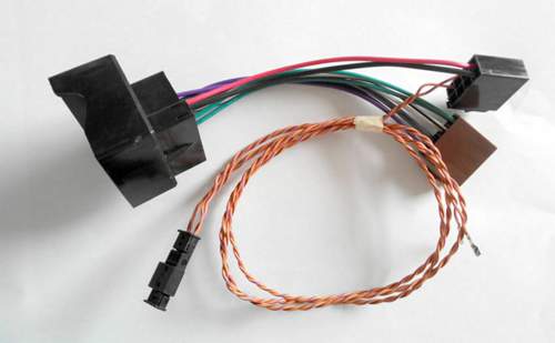

@realscooter
Nein so einfach ist das nicht. Der Quadlock hat kein Zündungsplus und keine Beleuchtung etc. diese Signale /Spannung GIBT ES NICHT. Das läuft alles über den CAN-Bus. ( Ne Orange/Grüne und Orange/Braune Leitung das ist ein DATENBUS.
Die Radios kriegen diese Information ( Zündung AN/Aus / Beleuchtung / Rückwärtsgang /Lenkradfernbedienung) als Datenpakete.
Hast du diesen Adapter: ( siehe Bild im Anhang) ?
Rcn210-adapter-can-bus
@GoLf 3 Bastler
So ähnlich. Es sind zwei Kabel dran, mit metallischen Enden, die anderen mit dem Plastik nicht.
Orange/grün bzw. - braun waren sie.
Bin allerdings gerade im Frankreich unterwegs und kann das nicht fotografieren.
Ja siehst das sind die Leitungen für den CAN Bus die man bei dem Radio zum Beispiel an die CAN Bus Leitungen vom Klima Bedienteil mit dran hängt. Dann gehen auch die anderen Funktionen wie Zündung / Licht etc.
Ok. Problem: ich habe keine Klima! Was nun?
Kann man das irgendwie messen?
Ist ein wenig verwirrend, das originale Radio hat ja alle Anschlüsse über den Quadlock gekriegt.
Danke für die Hilfe!
Das RCN 210 ist ja auch nicht für dein Fahrzeug gedacht, es stammt aus völlig anderen Fahrzeugen.
Wenn du keine Klimananlage hast, kannst du den Komfort-CAN am Bordnetzsteuergerät abgreifen.
