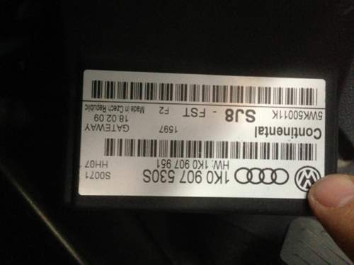

Wenn du dich soweit eingelesen hast -> Position vom Gateway bzw. dessen Beschriftung schon bekannt?
Falls nicht -> http://www.motor-talk.de/forum/wo-sitzt-das-gateway-t2529244.html
Einfach ablesen was draufsteht und dann hier posten.
Grüße, Martin

So nun hab ich das Bild von meiner Gateway!!
Ist ein Index s das sollte laufen

Habe jetzt auch das Radio in Can bus Version. Hab einen Golf 5 BJ 2004, Gateway index E, nach dem ich den ISO Stecker B (Strom) mit Quadlock adapter richtig gesteckt habe. Geht's das Radio an und läuft, allerdings geht BT und die Beleuchtung nicht. KEY OFF wird bei drücken der Phone taste angezeigt. Bedeutet wohl das, das Radio das Signal vom Can Bus am Quatlock nicht versteht. Denkt der Schlüssel wäre nicht im Zündschloss.
Ich probiere es mal mit dem Climatic Can-Bus ansonsten brauch Ich wohl einen Adapter. Oder wie habt ihr es angeschlossen?
Also habe das RCN 210 jetzt verbaut in meinem Golf 5 BJ 2004, Strom und Masse habe ich vom QuatlockStecker und Can+ und Can- von der Climatic Steuerung geholt da es mit dem vom Quadlock nicht geklappt hat. In dieser Methode http://m.aliexpress.com/item/32253665384.html
Angeschlossen mein Gateway ist index E. probiere ob es die Batterie entlädt. Wenn nicht dann Gut. Falls doch dann mach ich ein update. Und sag Bescheid sonst klappt alles BT und Beleuchtung.
