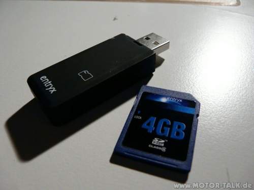

In der Plus Werbung ist eine SDHC Karte mit 4 GB im Angebot und kostet 12 €.
SDHC Card - Class 6 - mit Cardreader
Hersteller steht "entryx"
Werde mir die Karte wohl holen oder habt ihr schlechte Erfahrung mit der Marke oder kennt ihr sie garnicht ( kenne die Marke auch nicht ).
Hi!
Dieses Set ( USB-Cardreader + 4GB Karte) gab es vor 4 Wochen bei Plus für 7,49 EUR. Ist genau von der Firma entryx, eine Class 6 SDHC Karte. Diese Karte geht in meinem RCD510 nicht. Aber VW wird wohl wissen was sie verkaufen, vielleicht liegt es an der Firmware meines Radios... ich habe die KArte in meine Kamera gemacht, das Geld ist also nicht verschwendet. Nehme im Radio weiterhin die 2 GB SD von Panasonic
Gruß SCOPE
