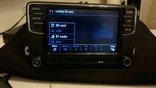

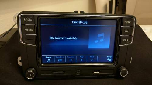

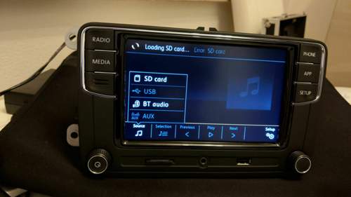

Sind das normale SD-Karten oder SDHC-Karten? Da gibt's auch nochmal Unterschiede.
@Backes89 schrieb am 12. Dezember 2019 um 16:04:27 Uhr:
Ich habe sowohl mit SD als auch SDHC ausprobiert und keine Verhaltensänderung :-(
Die SD ist sicherlich in einem SD-Adapter, richtig? Hatte da auch Probleme mit dem ersten Adapter. Ein anderer von Samsung hat dann Abhilfe geschaffen. Ich weiß auch nicht genau, ob es einen Unterschied macht, ob die Karte bzw. der Adapter auf „Lock“ oder „Unlock“ steht. Dieser kleine Hebel an der Seite.
@Henny1982 schrieb am 12. Dezember 2019 um 21:06:45 Uhr:
Servus Henny, Danke für die Untestützung,
also es wurden sowohl SD-Karten (SD und SDHC) als auch Micro-SD-(SDHC und SDXC) Karten verwendet, die SD Kartenkapazitäten waren von 256 MB bis 32 GB. Der verwendete Adapter bei der Micro-Karten war ein Samsungmodell (weiß)
Der Kartenschieber war unterschiedlich positioniert, unlock oder lock. Trotzdem ein SD card error trat auf.
Imag7523
Imag7526
Imag7527
Hmm. Dann scheint tatsächlich der Card Reader ne Macke zu haben.
Wieso ist dein Menü eigentlich blau? Hab such das Desay B und alles in schwarz gelb. Firmwareversion?
@Henny1982 Hmm. Dann scheint tatsächlich der Card Reader ne Macke zu haben.
Das glaube ich langsam auch, der Cardreader hat einen versteckten Fehler, er ist zwar in der Lage eine Karte zu erkennen aber nicht weiter.
Mmmmm keine Ahnung, das ist ein SW 0357 Gelb.
Besteht keine Möglichkeit, so wie beim Discover Media, ein Enwicklermodus aufzurufen?
