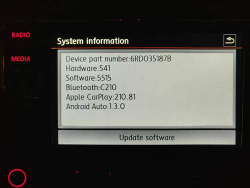

Ich habe das Update aufgespielt und bisher keine großen veränderungen bemerkt. Wie vor dem Update versucht das Radio nach Ausschalten und Trennen von Android Auto nach dem Start zu koppeln, obwohl das Gerät bekannt ist. Das wurde mit dem Update schon mal nicht behoben, und das war einer meiner größten Kritikpunkte.
Ansonsten hat die Oberfläche von Android Auto nun einen Piepton, wie in der VW-Oberfläche. Meiner Meinung nach ist es die geforderten 20$ nicht wert, seine Arbeitszeit und das Reverse-Engineering hin oder her, das Ergebnis ist ernüchternd. Ich habe nicht den vollen Preis gezahlt und darüber bin ich im Nachhinein froh.
Falls mir weitere Veränderungen / Verbesserungen auffallen sollten, schreibe ich es hier noch mal rein..

@3de Nach den Update hast du einen Gerätereset gemacht? Welche Version wird denn jetzt bei dir angezeigt.

Ja, einen Reset habe ich hinterher gemacht. Ich gucke nachher mal, welche Version angezeigt wird.
@VauWehler
Hier die Version..
Img-20181206-165317
Tja, wenn bei dir keine Besserung zu merken ist, kannst nur beim Updateanbieter reklamieren. Eine Lösung hab ich nicht parat.
