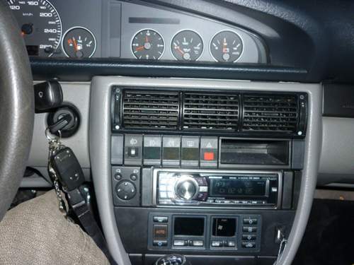

Original geschrieben von rpdave
Hat jemand von Euch ein Foto, indem er solch ein Radio mit Blende verbaut hat?
Hatta!
P10005221
Genau so sah meins auch aus und das hat mir gar nicht gefallen.

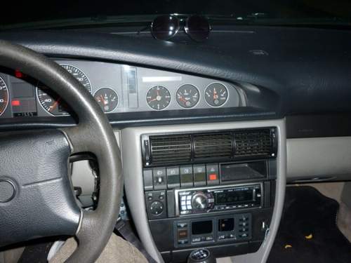

Hatta!
Danke, für das Foto ... Hier kann man die Blenden auch gut erkennen. 🙂
Hab noch eins.....igitt noch mit dem standard Lenkrad😁
P10005231
