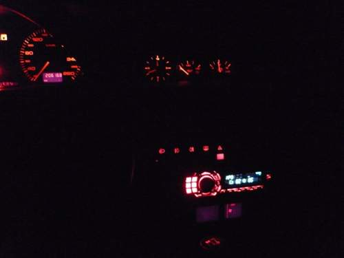

Ich habe aber keins gefunden, was sich harmonisch in den Innenraum integriert.
Spreche da für Lars und mich, das unser Radio mit dem Innenraum und der Beleuchtung harmoniert uMn!

Ja, dass finde ich auch. Sieht gut aus. Was ist das für ein Gerät? Hast du zum Anschließen spezielle Adapter gebraucht?
Gibt anscheinend doch passende Nicht-Audi-Geräte. 😉

Ist ein Alpine Radio! Gibt da paar mit roter Beleuchtung!
Adapter habe ich noch einen billigen Adapter aus der Bucht!...ist ja nur für hinten!
Werde aber nächstes Jahr den Adapter rausfummeln und wie Metin das ganze über Line Out laufen lassen!
