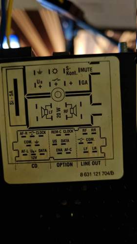

Mal noch eine Frage - ich habe mir jetzt diverse Erklärungen angeschaut, wie die Pins am Delta belegt sind aber widersprüchliches gefunden. Nur nochmal, um sicher zu gehen - der unterste Anschlussstecker ist wie folgt belegt (von links nach rechts)
- oben: Masse, Dimmer/Licht, S-KONT (was ist das - habe da was von Subwoofer gefunden?), MUTE
- unten: Zündungsplus (K15), Schaltplus f. Antenne (Ausgang), Dauerplus, GALA
Ist das so korrekt?
Bzgl der Mini ISO:
- an den Lne Out kann ich einen der handelsüblichen MINI ISO auf Chinch Adapter verwenden? Oder gibt es da was zu beachten?
- Was liegt alles auf dem mittleren "Option" MINI ISO Stecker?
Ich muss am Wochenende nochmal nachschauen, aber ich ich davon aus, dass keiner der Stecker in meinem Kabelbaum vorhanden ist. Daher die Fragen, muss alles selbst stricken... Und das Ding zerschießen wär blöd...

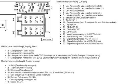

Audi Delta Pinbelegung
hier der komplette Anschlussplan Radio ....
Stromstecker .... pin 3 und 5 unterscheiden sich von Gamma zu Delta (zb statt K-Line ist es Kl 15 )
wegen Mini Iso ..... ja kannst ein Chinch Adapter direkt anschließen ( ist ja auch ein Line out Signal , sprich Vorverstärkerausgang )
Audi-gamma-anschlussplan
Danke Krissi, deine Übersicht hatte ich sogar schon gefunden - aber genau die hat mich eben verwirrt. Pin 1, 2, 6, 7 und 8 sind klar. Abweichend davon:
3 -> bei mir scheinbar geschaltet Plus (aber das hattest du oben gesagt Kl15 statt K-Leitung)
4 -> interessant! Was genau wird da angeklemmt bzw. (wie) gesteuert? Und wo liegt der Unterschied zu Pin3/Klemme 15?
5 -> was ist das beim Delta? Kl15 liegt ja auf 3. Antenna out?
Hätte ja nie gedacht, dass ich mir mal echt so viel Mühe geben würde um ein originales Radio zu verbauen, hahaha.
wenn immer auf die Verschaltung vom Radio achten und den Kabelbaum anpassen. besonders wenn man alte radios durch neuere ersetzt oder man OEM Radios nutzt.
s-Kontakt = 86s vom zündschloss
_/_ = antennen /remote Plus ( geschaltet vom radio )
+ = kl 15
+B = Kl 30
