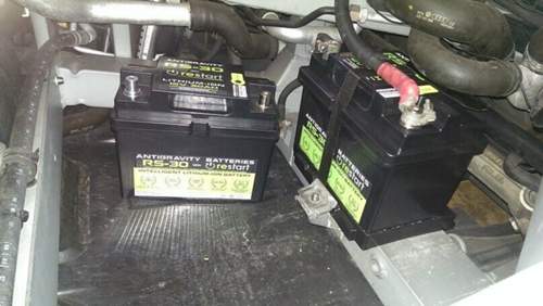

Hi
Habe nun die zweite RS30 erhalten und diese steht zum Verkauf.
Bei Interesse bitte PN
Tom

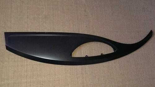

Hi
Die vielen Optimierungen an Gewicht im Laufe eines Jahres haben sich ausgezahlt.
Das Ziel von -300 Kg sind mehr als erreicht, es sind -320Kg geworden 😁😁😁😁
Tom
Imag3277-1

Was ist das für eine Leiste unter der Batterie? Sieht aus wie ein Rahmen wo man die rein setzt. Direkt vom Hersteller?
Hallo Ingo
Das ist ein Boden von einer alten Batterie, die ich zersäbelt habe.
Praktisch ein Übernahmeadapter von der Voltphreaks passend gemacht für die RS30.
Es gibt von Antigravity einen Alu Adapter für die RS30, war für mich aber erst mal
uninteressant und auch recht teuer mit 180 USD.
Tom

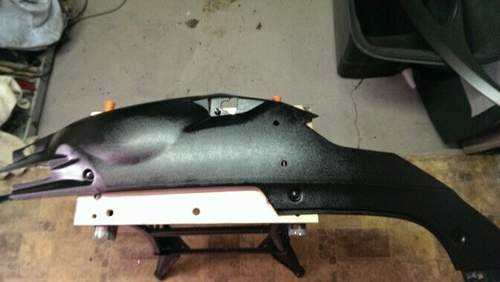

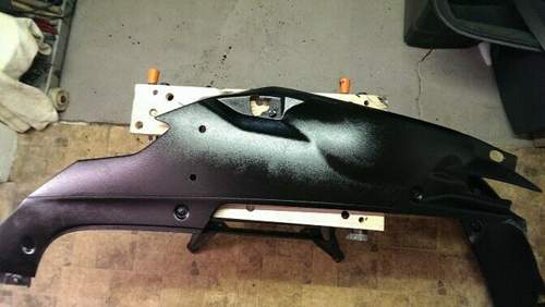

Hi
Was mich ganz besonders nervt sind die Kofferraumverkleidungen, die mit der
Zeit einen Grauschleier erhalten und man diese andauernd pflegen muß.
Durch Zufall bin ich an einen Lack gekommen, der ein hohes Deckungsvermögen
hat, aber die Strucktur der Verkleidungen nicht überdeckt.
Seht selbst
Tom

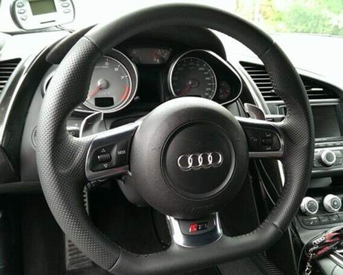

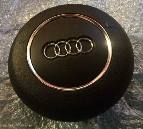

Hi
Da die alte Airbaghülle schon einiges mitgemacht hat und nicht mehr taufrisch ist,
gabe es gleich mal die Faceliftvariante mit Chromring passend zum Lenkrad.
( Bild 2 )
Über den Winter wird noch die Schalttafel ausgebaut, der Carboneinsatz
vorne muß rein.
Tom

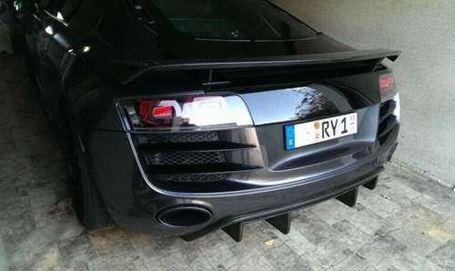

Hi
Kurz vor Saisonende beglückte mich Matthes mit der einteiligen
Heckblende/Abdeckung vom R8 GT ( die zwischen den Heckleuchten )
Dieses Teil ersetzt die eigentliche Heckblende, den Kunststoffhalter für
diesen auf Schlossträger, den Klappspoileraufsatz und Teile vom Schlossträger,
sprich den leichteren GT Schlossträer, plus Kleinteile und Optimierungen.
In Summer stellt sich ein Mindergewicht von 1,75Kg ein( meinerseits ). 😁
Zu erwähnen ist, das Teil besteht nicht aus Carbon, sondern nur aus billigen GFK 😉
Der Verkaufspreis von mehreren tausend Euro ist bei Audi total überzogen.
Tom
