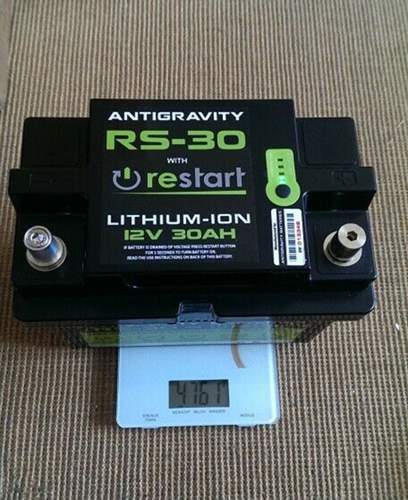

Hi
Auf ein neues......Li Ion Batterie
Tom
Imag3168
Warum verbaut Audi eigentlich serienmäßig diese große schwere Batterie mit viel viel mehr Kapazität für alle Verbraucher, wenn man mit 30Ah zurecht kommen würde?
Oder sind Versorgungsprobleme bei 30Ah zu erwarten?
Ich eier noch mit der ersten schweren Batterie rum.
Probleme gab es nie (36.000km, 9,5 Jahre alt).
Vergleich einfach mal die Kosten, dann hast du deine Antwort!
Warum die 110ner verbaut wurde lässt sich nur vermuten.
Ich denke das es mit längeren Standzeiten zu tun hat, damit nicht jedes mal
das Servicemobil gerufen wird.
Beim GT ist ja meines Wissens eine 73AH verbaut und hier ist die Standzeit
ohne Startschwirigkeiten kürzer.
Die hier gezeigte RS30 liegt auf dem Niveau eine 68AH Bleibatterie.
Tom
Im Gegensatz zum Bleiakku kann man bei Lithium fast 100% nutzen, also fast doppelt so viel. Zusätzlich gibt es fast keine Selbstentladung. Der Vergleich 30Ah zu 68Ah erscheint schlüssig.
Hallo Tom,
reicht die 12V 30AH an jedem R8?
Warum hast Du Deine alte LI-Ionen getauscht in diesen Typ?
Hallo Ingo
Ja, die RS30 kannst bedenkenlos nutzen ( sonst hätte ich sie nicht ausgewählt )
Meine alte Voltphreaks hat einen Zellenschluss durch einen von mir verursachten
Kurzschluss.
Die Reparatur wäre möglich, aber der Transport in die USA und zurück plus
der Reparatur, plus der ganzen Transportbestimmungen ist unwirtschaftlich.
Vielleicht findet sich ja ein Spezialist der sich der Voltphreaks annimmt
und diese wieder zur vollen Funktion bringt.
Tom
Wo hast die RS30 her?
Direktimport...?
Ja, Direktimport
Ich habe gestern eine Zweite über eine andere Quelle geordert die vom
Porto günstiger ist, da kommt allerdings noch Zoll und Steuern drauf.
Wenn du mir ein zwei Wochen Zeit gibst, kann ich dir einen genauen
Preis inkl. Porto innerhalb Deutschland nennen.
Tom
