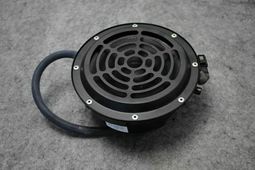

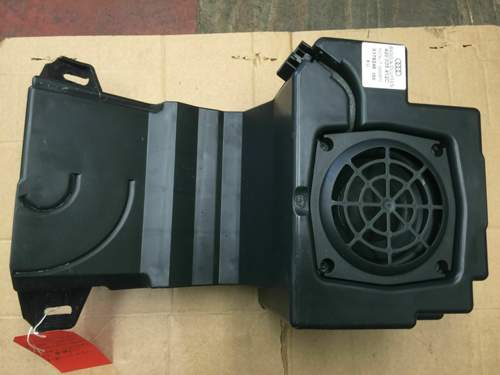

1. sie ist um 350g leichter, weil der Kühlkörper aus Magnesium anstelle Alu
und der Platinenhalter aus Alu statt Stahl.
In Verbindung mit dem neuen Subwoofer aus dem FL > 423.035.412
hat man mehr Sound mit diesen, als mit dem alten schweren
Subwooferkasten vom Vorfacelift 😉 ( Bild 2 )
Tom
Sub neu
Sub alt

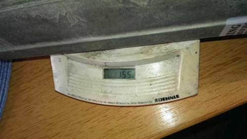

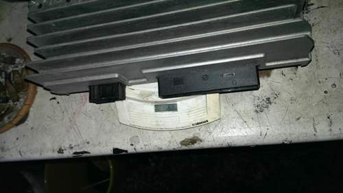

Der Verstärker von Spyder mit Magnesium Kühlkörper ist angekommen.
Das Gewicht von 1155g entspricht der Angabe, aber der Verstärker aus Alu ist schwerer als in der Zeichnung angegeben, 1660g.
Tom
Imag3509
223a

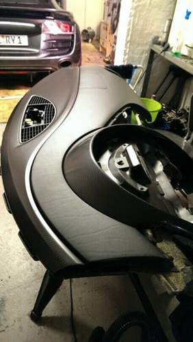

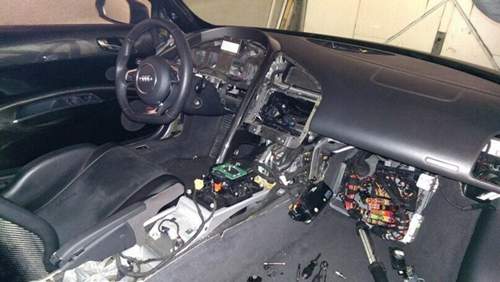

Nachdem der Subwoofer verbaut ist, geht,s ohne Umwege direkt zum
Ausbau der Schalttafel.
Bietet sich ja an, da das Handschuhfach schon ausgebaut ist 😁
Draussen isses
Schalttafel mit Carboneinlage
Halb zerlegt
Der Metzger ist wieder aktiv
Hi
Schalttafel wieder drin 😁
Tom
Mit Carbon Einlage
