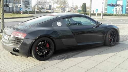

Hallo Liebe R8 Gemeinde,
Ich befasse mich gerade mit dem Thema R8 Coupé mit MR tieferlegen.
Meine „Angst“ das er mit den Federn nicht tief genug wird. Habt ihr Fotos für mich wenn die Federn bis Anschlag geschraubt sind?
Allgemein Fotos mit Federn wären net schlecht :-) vorher/nachher
Danke im Voraus
28 Antworten
kw gewindefedern auf 8cm runter
spurplatten vorne 15 hinten 10
Wenn das nicht reicht - perfekt Danke :-)
Bei einer etwas steileren Grundstücks Ein/Ausfahrt reist dir doch bestimmt
die hinteren Gummikühlschächte für Getriebekühlung wech 😁

@donpedro81 schrieb am 18. März 2018 um 18:04:27 Uhr:
bisher gehts gut aus mit der tiefe, meist hab ich nur vorne ein problem, muss mal messen wieviel platz dort zum boden ist 🙂
schau mal ob die überhaupt noch da sind, denn man merkt nichtmal
wenn man die wech reisst 😁
siehe Bild anbei.
P.S.
Felgen sind mittlerweile mattschwarz.
Gruß aus Unterfranken
Vielen Dank - was ist da noch Rest?
P.s. Sehr geiles Auto
Hier noch ein anderes Bild.
Sind H&R Federn inkl. H&R Spurverbreiterungen(VA/HA10mm).
Fährt sich absolut genial. Nicht zu hart und nicht zu weich.
Hatte vorher einen 911er 4S der war definitiv nicht so „komfortabel“.
Gruß Frank

ja da sind tatsaechlich nur 6 cm platz
Hi
Habe gestern meinen hochbeinigen R gemessen.
8,5cm bis zu den Kühlschächten wobei meine hinteren Kotflügelkante
bis zum Boden 67,5cm ist.
Bei dir hätte ich jetzt geschätzt 63,5cm und somit nur 4,5 cm bei den Kühlschächten.
