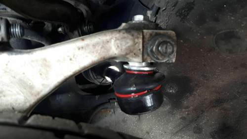

Juchuu habe 2 jahre TÜV, für 600,-, Spureingestellt, beide querlenker gerichtet, und spurstangenkopf, smartrepair scheibe.
aber siehe foto, sieht das normal aus für euch ?
62b60395-55a1-42f3-af72-fd33807f0e35
Wieso nicht?
@Passat-Schrau-Baer schrieb am 7. Juli 2020 um 09:49:32 Uhr:
Wieso nicht?
weil der neue auf der linken seite so krumm quer eingenickt aussieht, da auto steht gerade.
auf der rechten seite ist es viel "gerader"
ich weis, eventuell dumme leihen frage, aber sieht halt eingequetscht aus, im ausgebauten zustand ist es gerade :-)
