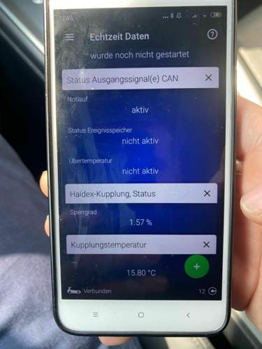

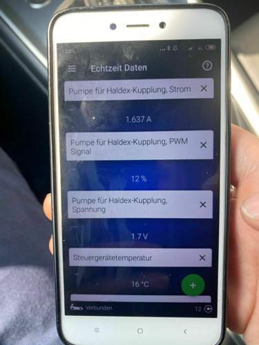

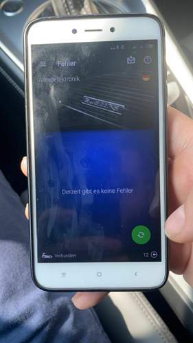

Hallo zusammen,mich hat es auch erwischt.
Fahrzeug Audi TT 2.0 TFSI S-Tronic 230 PS Quattro
Erstzulassung: 09/2014
126tkm gelaufen.
Gestern habe ich zum ersten Mal festgestellt, dass die Vorderräder beim starken Beschleunigen voll durchdrehen, insbesondere wenn die Strasse feucht ist, teilweise auch auf fast trockener Strasse.
Die vordere Räder drehen voll durch und ESP Leuchte blinkt.
Das Sieb habe ich im Dezember (2020)sauber gemacht und natürlich Öl gewechselt,hat aber nichts gebracht.
Habe heute mal die Fehler mit OBD11 ausgelesen,keine Fehler drinn.
Hat jemand ne Idee was das sein kann?Pumpe wechseln?Haldex Steuergerät neue Software aufspielen?
Hat jemand schon mal die Pumpe selbst ausgetauscht und war ein Anlernen der Pumpe erforderlich, oder geht das plug & play?
Vielen Dank im Voraus.
Viele Grüße,Miki977

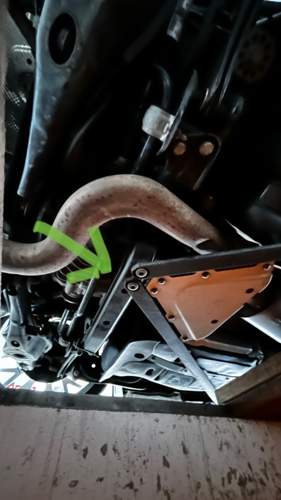

Hallo zusammen, hat jemand schonmal beim 8s Roadster die Haldex Pumpe gezogen um das Sieb zu reinigen?
Ich nehme an die Querstrebe muss vorher raus? :-/
Ja, korrekt.
Wichtig : Bei der Montage der Streben muss das Fahrzeug eben auf allen Vieren stehen - aber da hast du mit einer Grube schon die richtigen Vorraussetzungen ;)

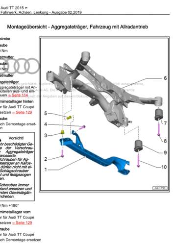

@coper2 Danke für die Info. Was mich echt langweilt ist, das die oberen Schrauben der Querstrebe Muttern haben…da kommt man ja ganz toll ran zum gegenhalten.
Muttern?
Die vier Vielzahnschrauben gehen direkt raus und dann fällt die gesamte Querstrebe runter (zumindest beim 2015er)
Ich meine die Querstrebe zwischen den Achsschenkeln. Da wo praktisch die Streben die nach vorne gehen am Ende befestigt sind. Nummer 1 im Bild und es geht um Schraube 4. Sollte eigentlich eine Annietmutter sein, ist aber gekontert.
