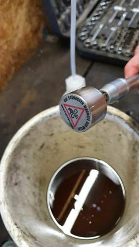

Die Spritzflasche 1000ml war übrigens optimal zum Wiederbefüllen, das habe ich vergessen zu erwähnen.
Allerdings nicht für's Differenzial danach, dessen Öl war zu viskos und das Wiederbefüllen hat über 10 Minuten gedauert, weil es nur sehr langsam ging mit der Flasche.
Witzig auch: raus aus dem Differenzial kamen 890ml. Rein hingen danach 1000ml. Hat Audi wohl am Öl gespart.
Gut: Das Differenzialöl sah aus wie neu und ich konnte mit dem Magneten keinen einzigen Metallspan rausfischen (siehe Bild). Offenbar kaum Abnutzung.
Nicht gut: Mein Heulen ist leider immer noch da...

@Celsi schrieb am 18. Juli 2020 um 18:24:17 Uhr:
Bilder:
Verschmodderung HALDEX Sieb und Gehäuse (innen) nach 42.000km Gesamtlaufleistung und vorschriftsmässigem Ölwechsel bei 30K:
Nachfüllmenge mit Pumpe: 700ml
Oh man und mein Freundlicher meint da gibt es kein Sieb. Muss mal mit ihm ein Wörtchen reden!
Das Sieb sah auch gar nicht so schlimm aus. Der größte Schmodder war im Gehäuse hinten drin, was da auf meiner Hand liegt ist ca. die Hälfte davon.
Wenn der also stumpf das Sieb abschraubt und reinigt, ist Dir kaum geholfen, da muss man mit Augen und Verstand ran und auch das Gehäuse ausspülen (haben Bremsenreiniger genommenen).
Das war übrigens echt nicht schwer, vom Schwierigkeitsgrad her kaum über Motorölwechsel.

Das schwierigste dabei ist tatsächlich die elektrische Verbindung der Pumpe zu trennen, um diese ganz aus der Kupplung nehmen zu können.
Mit Bremsenreiniger sollte man da eher vorsichtig umgehen. Grad die Pumpe mag das absolut nicht! Lieber mit etwas Haldexöl ausspülen, dass der Abrieb raus läuft.
Mussten die elektrische Verbindung nicht lösen, Spielraum war groß genug.
Wir haben nur das leere Gehäuse mit Bremsenreiniger "ausgefegt" und ihn nicht auf die Pumpe gehalten. Bremsenreiniger ist nach 10 Sekunden verflogen und kann so keinen "indirekten" Schaden anrichten.
