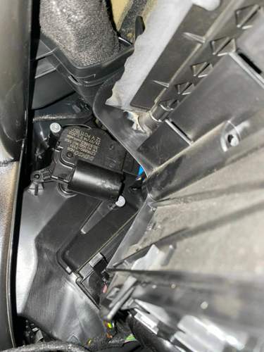

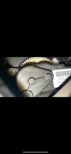

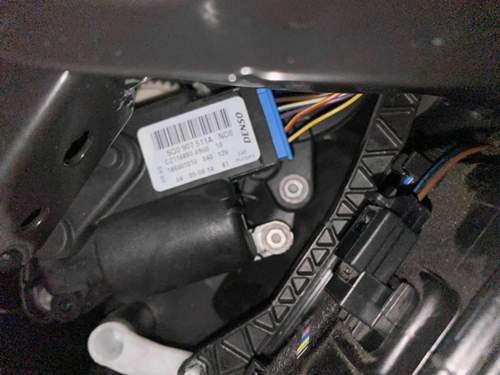

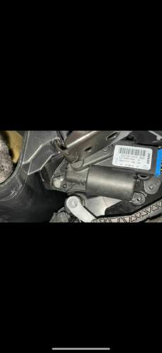

Vielen Dank für die Rückmeldung @ChriKn , ich werde die Woche probieren ohne das ganze Cockpit auszubauen tauschen, gestern habe ich schon Handschuhfach ausgebaut, dort befindet sich ein Stellmotor, bin aber nicht sicher ob genau der kaputt ist, werde ich heute ausprobieren.
Ich werde dann berichten.
Grüß Miki977.

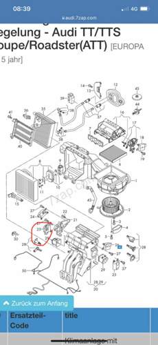

@miki977 : das auf deinem Foto ist die Defrostklappe - leider...
Die Luftführungsklappe vorn (Stellmotor) sitzt links unterhalb des Amaturenbretts auf der Fahrerseite. Von den Zeichnungen würde ich eher sagen "rechts vom VirtualCockpit". Würde mich an deiner Stelle mal vom Fußraum aus nach oben arbeiten. Eventuell VC raus und schauen, ob man ran kommt. Laut Unterlagen wird tatsächlich die gesamte Schalttafel abgenommen, da hatte der Freundliche schon recht 😰
