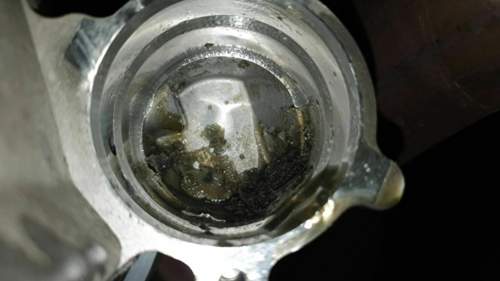

Bei den TPIs wird entweder 2x das Haldexöl getauscht (gespült) und das Sieb gereinigt.
Oder bei einem Fehlereintrag im Haldex C111204 die Pumpe getauscht und durch eine neuere Version ersetzt, wenn am Sieb eine schwarz-graue Masse vorhanden ist.

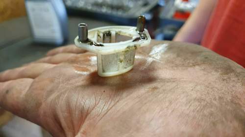

Mein Freundlicher meint das der TT Baujahr 2015 2.0 Benziner 230PS kein Sieb hat. Stimmt das was er sagt ?
Das Sieb ist an der Pumpe fest dran. Hat also jeder neue TT mit quattro.

Bilder:
Verschmodderung HALDEX Sieb und Gehäuse (innen) nach 42.000km Gesamtlaufleistung und vorschriftsmässigem Ölwechsel bei 30K:
Nachfüllmenge mit Pumpe: 700ml
