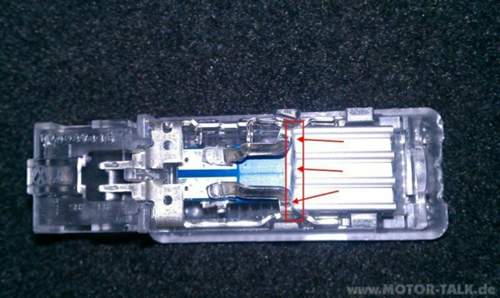

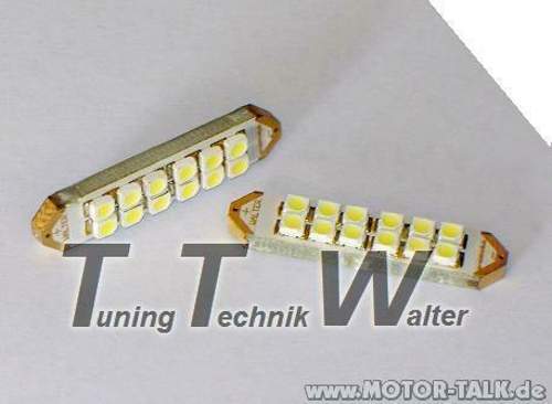

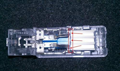

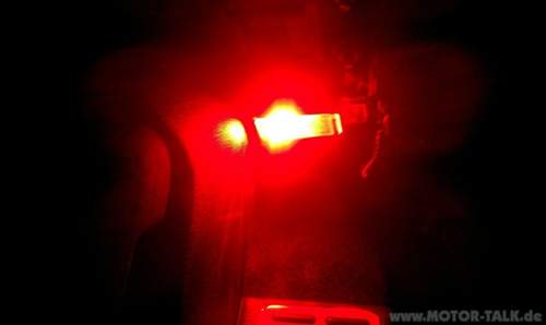

Du brauchst nirgends die Checkwiderstände außer für die Fußraumleuchten da ists ned möglich, da ich nun alle 4 Sitzpositionen beleuchtet habe, vorne waren die schon drinnen - hinten sind die Ausschnitte unter den Sitzen auch vorhanden, da sind überall die "Standard W5W in ROT " drinnen bei mir, im Handschuhfach steckt die Powerled 10.000k drinnen was auch reingeht wie beschrieben , in den Makeupbeleuchtungen sind allerdings Soffitten hier von drinnen sowie die Kofferaumsoffiten auch vom Walter hier drinnen jeweils mit 7000k, da es mit denen am wenigsten Platzprobleme gibt wegen der Kühlkörper gibt aber genauso hell sind als die von Hypercolor nur eben weniger platz. Habe bei meinen größeren Leds als die mit 3 + 6 facher bestückung die hintere Begrenzungsnase abgezwickt so das die Ledleiste weiter reingeschoben werden konnte. Diese nase dient nur für die Glassockelleuchte das diese nicht weiter reingesteckt werden kann, bei der Led Platine ist es egal bis auf die Powerleds mit dem Kühlkörper der wenn er nicht mit Isolierband abgeklebt wird einen kurzen baut, siehe Bild!! Es würde auch mit vorhandener Stoppnase gehen doch dann geht die Blechabdeckung micht mehr drüber deshalb hab ich meine abgezwickt mit einer Drahtzange.

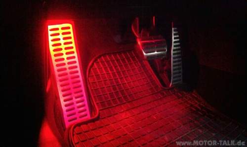

Von den inneren hinteren Fußraumleuchten kommen noch Bilder. Habe da eben rot gewählt da es ein warmton ist welches in der Farbenlehre ein wohlgefühl ausmacht was bei dem kalten Blau eine kühle mit unbehagen zu tragen gibt, das aber ist ansichtssache - ich find rot da es ja auch gedimmt ist besser in der nacht zu fahren als weiß oder blau, die weißen von Hypercolor sind leider 2 farbig bei leuchten (gelb/blaue Streifen) nicht weiß durchgehend!! und das störte mich ungemein, so tauschte ich diese um gegen rot.

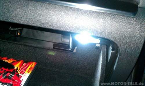

Lampe war am schwierigsten raus zu hebeln - ich nahm dafür den Korkenzieher! Mit der Spitze des Korkenziehers einen Ansatzpunkt finden und dann einfach beherzt ziehen.

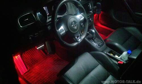

Die meinen hab ich schon vor Wochen verbaut unter den hinteren Sitzen, dazu wie vorne die roten 3er(mit Check) von Hypercolor genommen, Kabelsatz mit Oriteilen gebaut + alles steckfähig gemacht ohne das irgend ein kabel beschädigt wird, somit einfach absteckbar und rückbaufähig dadurch.
Auf dem Bild schaut die farbe weit aus stärker aus als in original.
Von den hinteren Sitzen habe ich noch keine Bilder gemacht aber werd ich noch machen wen ich Zeit habe.

nur eins haste vergessen wohl, die klappbare Kühlbox!! --> Handschuhfach?? Hats beim Monatssold dazu nimmer gereicht? Dafür hab ich die Powerversion verbaut allerdings mit etwas strickerei dabei.

Na bei mir war die Serienmäßig drinnen bis auf die hinteren die hab ich allerdings nachträglich verbaut allerdings alles steckbar mittels Y-Verbindungen wie in auch der Anleitung von team-dezent beschrieben. Ging alles kinderleicht 😁 wers kann + mit Lötkolben + Co. umgehen kann. Unter den Sitzen musste ich nix ausfeilen wie da stand das passte sofort mit den Ori teilen. Aber im nach hinein schaut alles schon geil aus und strahlt wie im Fußballstation und nicht wie in ner Gruft wie zuvor. Meine 3er Leds sind so hell das ich dieses auf 40% eingestellt habe, man sieht auch gleich noch dazu wenn das Licht auf Auto steht und man schneller als 140km/h fährt oder die Lichtschwelle unterschritten wird und sich die Xenons bei mir einschalten das der Fußraum dann ausgeleuchtet wird was vorher nicht der Fall war weil die Mumienbeleuchtung zuvor zu schwach war und man es nicht sehen konnte, jetzt schon.😁
