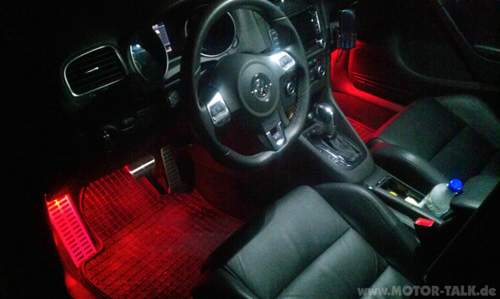

Fahre einen Golf VI Highline 2.0 TDI mit 103 kw. Habe das Licht- und Sichtpaket und wirklich viele Leuchten im Innenraum. Nun habe ich geplant, die einzelne Beleuchtung nach und nach zu erneuern.
Zunächst möchte ich die Fußraumbeleuchtung, die bei mir während der Fahrt immer angeschaltet ist und über den Bordcomputer dimmbar ist, durch rote LEDs (passend zur Ambientebeleuchtung) erneuern.
Was muss ich für die Fußraumbeleuchtung für LEDs nehmen? Könnt ihr mir irgendeinen Shop empfehlen? Nach Möglichkeit sollte die LED dimmbar sein und ausreichend hell, um den Fußraum satt rot strahlen zu lassen!
Danke für eure Hilfe!

damit hier nicht zigmal dieselben Fragen gestellt werden fass ich mal kurz zusammen :
für die Innenbeleuchtung braucht man keine LED's mit Checkwiederständen --> die Innenraumbeleuchtung wird nämlich nicht von der MFA+ überwacht!!!
passende LED's :
Kofferraumbeleuchtung : Soffitte 43mm (siehe Bild im Album von Voller75 )
hintere Leseleuchten : Mini LED Lampe W5W axial oder Standard LED Lampe W5W axial
hintere mittige Leuchte : Mini LED Lampe W5W axial oder Standard LED Lampe W5W axial
vordere Leseleuchten : Mini LED Lampe W5W axial
ich weiss nicht ob die Standard LED Lampe W5W axial passt! 😕
Fussraumbeleuchtung : Mini LED Lampe W5W radial
Handschuhfachbeleuchtung : Mini LED Lampe W5W radial
Schminkspiegelbeleuchtung : Soffitte 38mm

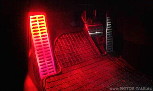

So Fußraumbeleuchtung getauscht von Hypercolor Standard W5W 😁 , die hinteren kommen noch da die teile erst bestellt habe dafür. Aber es kommen die selben wie vorne dann rein.
Imag0179
Imag0180
