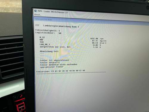

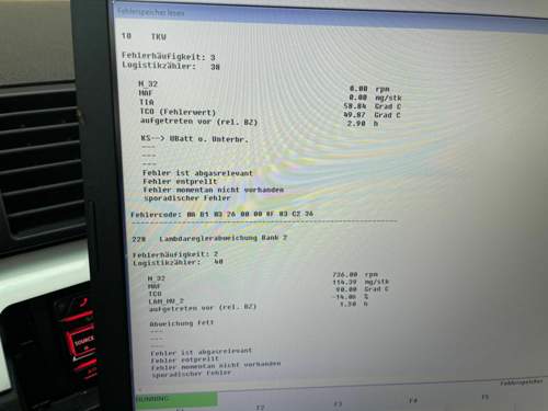

Trotz allem hatte ich immer noch Drehzahl schwankungen. Vor allem beim abbremsen an der Kreuzung und im Leerlauf. Beim Motor starten ( Kaltstart ) alles i.O. Nach ca. 1min geht der Leerlauf rauf auf 1600rpm und senkt sich wieder.
Ich kann ohne Probleme 120 km fahren ohne das die MKL angeht. Sobald ich nach einer solchen Fahrt das Auto abstelle. Nach ca. 30min wieder weiter will, leuchtet die MKL nach ca. 20km wieder auf.
Das erste auslesen mit Car Scanner:
P0174 System too Lean Bank2
P0171 System too Lean Bank1
P0118 Engin coolant temperature ( ECT ) Sensor
High Input

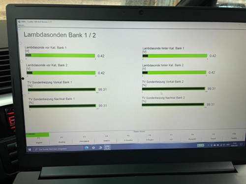

Habe mittlerweile auch INPA und werde es noch mit INPA auslesen und hier rein stellen.
Falschluft kann ich mir so nicht vorstellen. Der Motor hat dolle Vakuum. Sobald ich den Öldeckel öffne, läuft er nicht mehr rund und zieht richt luft rein. Eigentlich noch nie so erlebt.
Bei gezogenem Stecker der LMM kommt kein Fehler im System und läuft einwandfrei. Auch der Sensor wird nicht aufgelistet.
Ich stehe auf dem Schlauch und bräuchte Tipps. Falls ich Informationen dazu beitragen kann, schreibt was Ihr braucht. ????

Bei den Lambdas kannst eigentlich nichts falsch machen, da die Stecker nahe der Sonden sibd.

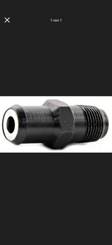

Ich lese hier nirgendwo raus dass du ein PCV Ventil mit deiner Catch Can zusammen verbaut hast. Da hast du doch schon dein eigens verursachte Falschluftquelle…
@donBogi schrieb am 1. Mai 2021 um 06:53:32 Uhr:
Ja. Da hast du vollkommen recht.
Habe gestern das ganze WWW durchsucht.
Mir ist mittlerweile auch klar was ich falsch gemacht habe.
So, nun hast du zwei Möglichkeiten:
PCV Ventil verbauen (richtig rum) und mit brauchbarem Unterdruck im Fahrbetrieb leben, jedoch Falschluft ohne Ende im Leerlauf/unteren Drehzahlbereich, womöglich jedoch ausreichend wenig um die MKL nicht auszulösen.
Oder wieder auf die Originale KGE umbauen die das alles aus der Welt schafft. Alternativ kann man das bis zu einem gewissen Grad nur das Ventil benutzen mit „eigenen“ Schläuchen…
@donBogi schrieb am 1. Mai 2021 um 08:53:51 Uhr:
Ich will es gerne mit diesem PCV Ventil probieren. Habe mir das ( Purolator PV1050 ) Ventil bestellt. Mache dieses Ventil zwischen OCC Out Ausgang und ASB rein in der richtigen Richtung rein. Ich lerne gerne immer dazu. Was ich auch jetzt wieder mache :-) Ich möchte mich bei dir und bei allen anderen bedanke das Ihr euch die Zeit genommen habt.
Vielen herzlichen dank!
Bild des PCV Ventil habe ich noch hinzu gefügt.
PCV Ventil Purolator PV1050
Jo der passt
@donBogi schrieb am 1. Mai 2021 um 09:30:54 Uhr:
Jo der passt
Habe die Leitung zur ASB still gelegt und vorübergehend den Filter auf die OCC montiert. Ich weiss es, nicht die saubere und feine Art.
Erstaunlich. Alle Fehler behoben und alle Werte im grünen Bereich. Keine Leerlauf Probleme und der Motor läuft ruhig! Top
Kurz noch eine Frage:
Wenn ich die ASB schliesse und von der OCC eine Leitung zum Luftfilterbox lege.
So das die Dämpfe/Gase vor den Filter leite. Die durch die Ansaugung angezogen werden.
Wäre das eine Lösung die auch gut wäre oder eher schlechter?
