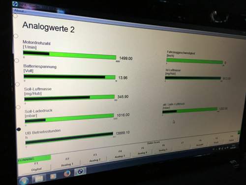

@Tyson_48 schrieb am 16. Juni 2017 um 20:55:11 Uhr:
Mache morgen nochmal nen screenshot von ident.
Während der Fahrt versuche ich ich auch morgen nen paar Werte zu erfassen.
Danke euch!
Es fällt allerdings bereits im Stand auf.
Wenn ich mit LMM aufs Gas trete dauert es echt lange bis der Drehzahlmesser hoch geht.
Mache ich das ganze im Stand ohne LMM schnellt die Drehzahl hoch wenn ich das Pedal nur antippe.
Auch der Motorsound ist ganz anders...
Mit LMM dreht er langsam hoch und klingt wie nen schwerfälliger LKW. So fährt er dann auch.
Ohne LMM hört man den typischen Turbo-Sound und er klingt auch bei hohen Drehzahlen gut.
Das klingt merkwürdig, aber ich habe das Gefühl, der Wagen ist in der ganzen Zeit noch nie so gut gefahren wie jetzt mit abgestecktem LMM.
Der Eindruck kann natürlich täuschen wenn der alte schleichend defekt gegangen ist, aber gerade im unteren Bereich und generell beim Anfahren, habe ich das Gefühl, so schnell und giftig am Gas hing der noch nie...
Kannst jetzt auch schnell auslesen 😁
Ident
Und paar Vergleichswerte ohne LMM im Stand.
Ist das normal, dass er ohne LMM trotzdem IST-Werte liefert?

@Tyson_48 schrieb am 16. Juni 2017 um 21:15:54 Uhr:
Ident

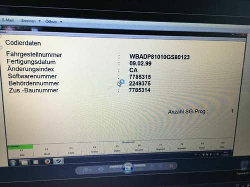

Identifikation
Gibt es hier eine 2 Seite?
Normal steht hier auch Zusammenbaunummer.
Drück mal rechts auf die Bild Taste rechts Pfeil nach unten.
Das muss ich nun wirklich auf morgen verschieben...habe die screens gerade noch machen können bevor der Akku vom Laptop ausgestiegen ist...sorry
Auf was muss ich da morgen bei der Zusammenbaunummer achten?
Gibt es sowas wie von/bis bzw. ab Nummer xyz kann der LMM verwendet werden?
Macht es Sinn zum Testen mal den Pierburg LMM einzubauen oder ist dort ggf. auch die Zusammenbaunummer entscheident bzw. ein update nötig?

Einfach nach der Zusammenbaunummer suchen in der Identifikation.
Ich würde den gleich auf die letzte Softwareversion vom FL 530dA 193 PS updaten, die Version ist für den Bosch-LMM auch passend. Hab die selber ne kurze Zeit gefahren und die lief sehr schön, deutlich "runder" als die 184 PS Version und mit deutlich besserer Leistung als es die 9 PS und 20 Nm vermuten lassen.

Lese mal die Identifikation nochmal aus wo auch die Zusammenbaunummer dabei ist.
Hier die weiteren Daten.
Stehen in inpa unter F3 Codierung...
Img-1682
Guten Morgen
Was sagt mir nun diese Zusammenbaunummer?
Gibt es da eine Grenze von/bis wegen Update ja oder nein?
@Tyson_48 schrieb am 18. Juni 2017 um 08:06:01 Uhr:
Guten Morgen
Diese ZB Nummer ist in meinen gesamten Datenstand nicht mehr verfügbar.
Also würde ich sagen der BMW hat eine sehr sehr alte Software drauf.

Das heißt, ich suche mir jetzt eine kompetente BMW-Werkstatt und sage denen: Bitte die neuste Software aufspielen?
Muss da dann noch explizit wegen dem LMM was programmiert werden oder neue Software alles gut?
Hast Du zufällig nen Kontakt für mich?

Sowas macht auch ein Codierer.
Oder du kannst sowas auch selber machen wenn du dich damit auskennst.
Inpa/Ediabas sowie Winkfp hast du ja auch.
